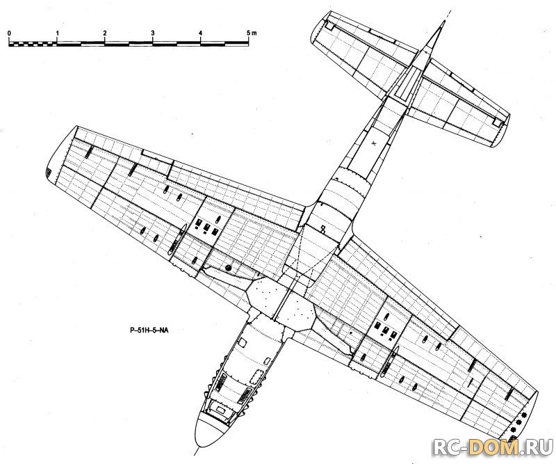

Сергей Торопов, тогда крыло, которое я делаю можно выкинуть.... Оно тогда не копийное, может потом прийдется ещё одно крыло стругать?
#22 - 15 октября 2013, вторник
Не надо так сразу - рубить с плеча - может в наборе так сделали: упростили-утрировали, а может была такая модификация самого самолёта - не заостряй на этом внимание, утро вечера мудренее

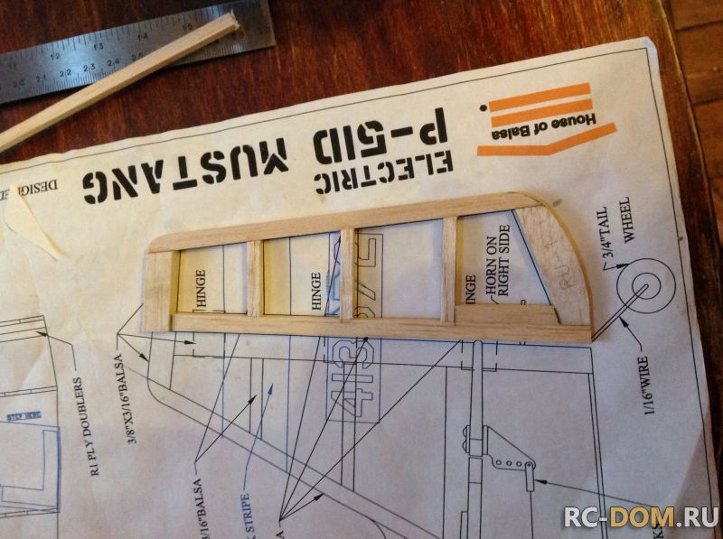

было несколько вариантов крыла в плане - главное чтобы ровные получились не могу добавить чертеж а крыло у тебя в плане правильное

Дмитрий Тарасов, у меня ведь подификация D

возможно и 51D был с такими крыльями-надо искать

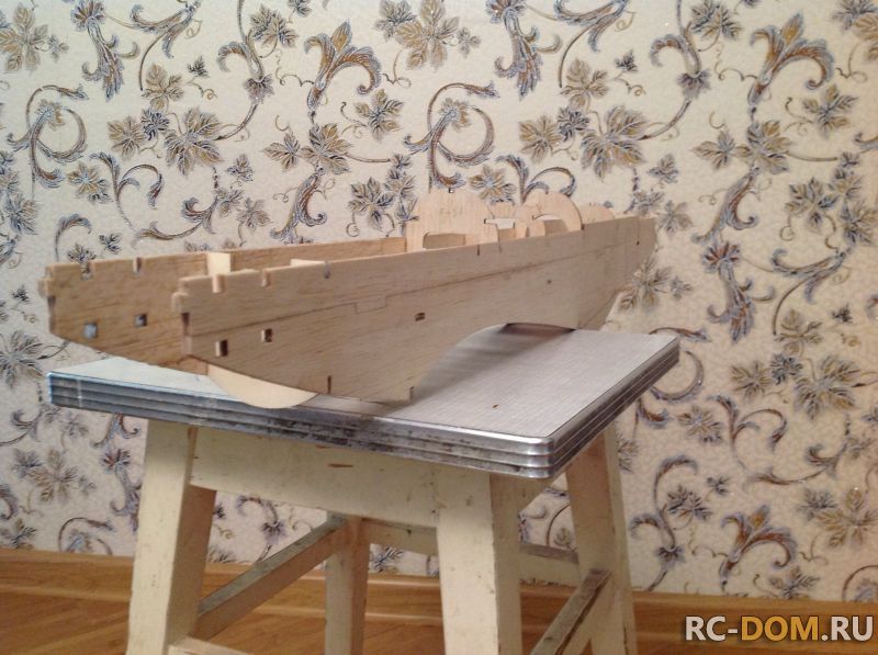

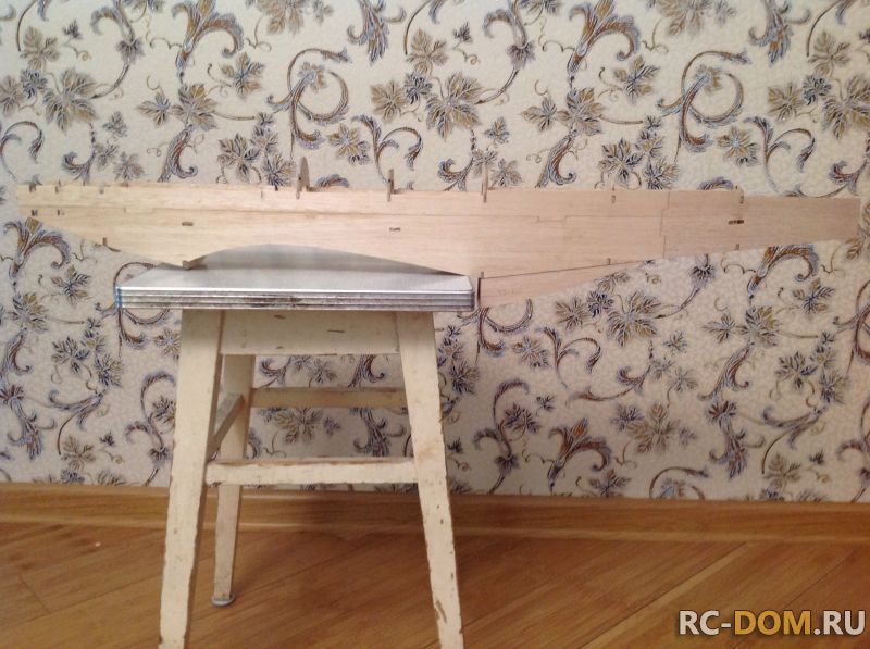

Доброго времени суток, товарищи моделисты! У меня каникулы 4 дня, так что я делаю Мутанг. Решил пока собирать фюзеляж. фюзеляж по инструкции собирается так: фанерная основа к торой крепятся шпангоуты. Но случилось непредвиденное: основа искривилась.
Какими способами можно ещё выровнять? Пришёл на ум способ: намочить основу, а затем утюгом прижать, чтобы основа снова приняла свою форму. Буду благодарен за любые советы по решению данной проблемы! Спасибо за внимание. |

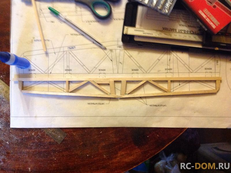

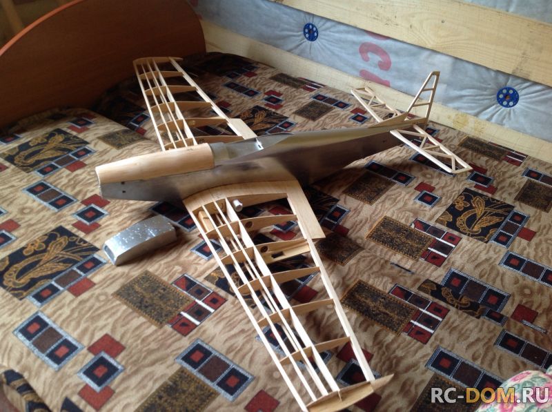

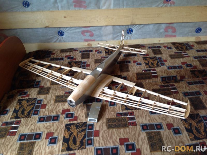

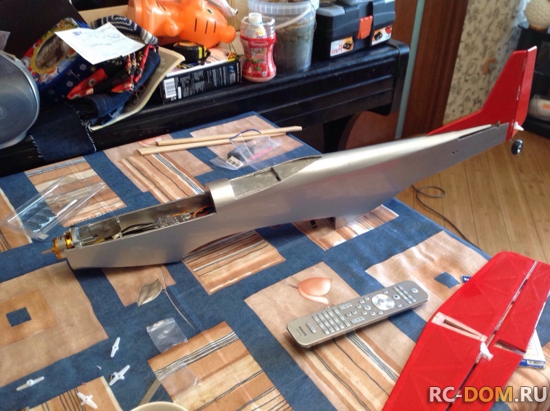

Дмитрий Тарасов: Вот появилось время и я продолжил постройку модели. Модель собирается довольно легко, но опыта мало поэтому есть ошибки. В обход инструкции пропустил несколько этапов по крылу, начав строить фюзеляж и хвостовое оперение. (Следующий пост не знаю когда выложу, потому что МинОбрНауки зачем-то пытается усложнить нам жизнь посредством сдачи экзаменов.) Алексей Селин,ждем прдолжения Редактировалось: 1 раз (Последний: 2 мая 2014 в 15:25)

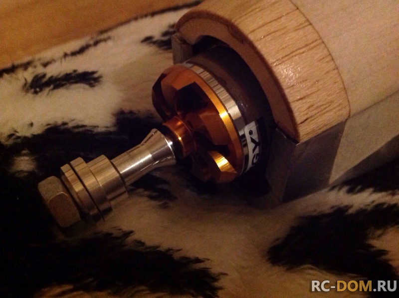

Пока появились деньги и заказывать скоро буду нужные запчасти, то буду очень признателен, если кто-нибудь из неравнодушных подскажет какой-нибудь недорогой мотор тягой 1 кг и регулятор оборотов нужный к нему. Очень интересует как выбирать двигатель пол модель (я про электро), прошу помощи знатоков! Всем заранее спасибо |

Планирую в ближайшие дни оформить заказ: двигатель http://www.parkflyer.ru/77755/product/115067/
регулятор оборотов http://www.parkflyer.ru/77755/product/102416/ (Все ссылки не реклама) Они совместимы? Заранее благодарен за ваши ответы! Редактировалось: 1 раз (Последний: 9 января 2015 в 19:50)
#37 - 9 января 2015, пятница
+3
Совместимы. Выбор триады мотор-регулятор-аккумулятор рекомендую производить по следующему принципу: рабочий ток регулятора должен быть на 25% выше максимального тока мотора. Рабочий разрядный ток аккумулятора должен быть на 25% выше максимального тока регулятора. При таком раскладе почти гарантируется долгая и счастливая жизнь всем трём компонентам триады.

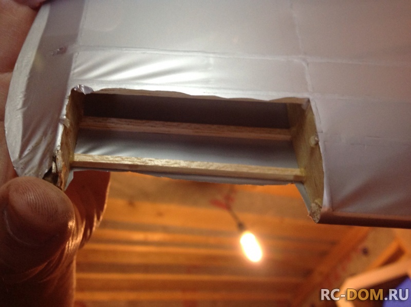

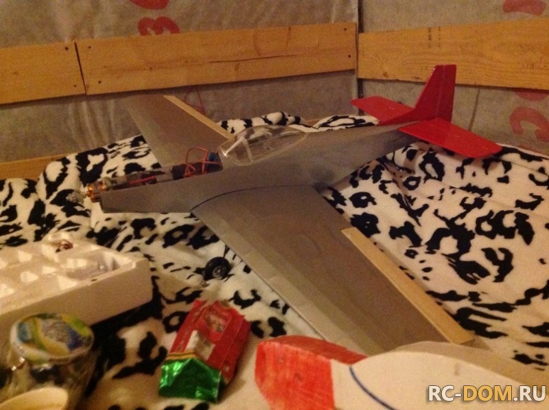

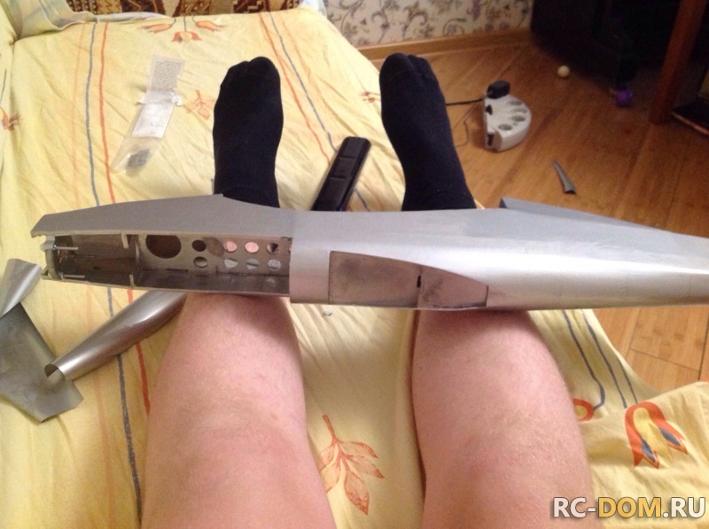

Добрый вечер, дорогие форумчане. Доделал я в конце мая эту модель, но что-то не заладилось и в первом же полёте её разбил.
Теперь же хочу починить её: между нервюрами вырвало переднюю кромку и пару стрингеров (фото прилагается). Есть ли какие-нибудь тонкости в том, чтобы починить крыло с таким повреждением? Как лучше это сделать? Заранее благодарен. |
#39 - 9 августа 2015, воскресенье
Привет, Алёша!
Если кромка и стрингеры бальзовые, то смело можно клеить встык, любая склейка прочнее бальзы, чем она (бальза) и хороша Редактировалось: 1 раз (Последний: 9 августа 2015 в 23:19)

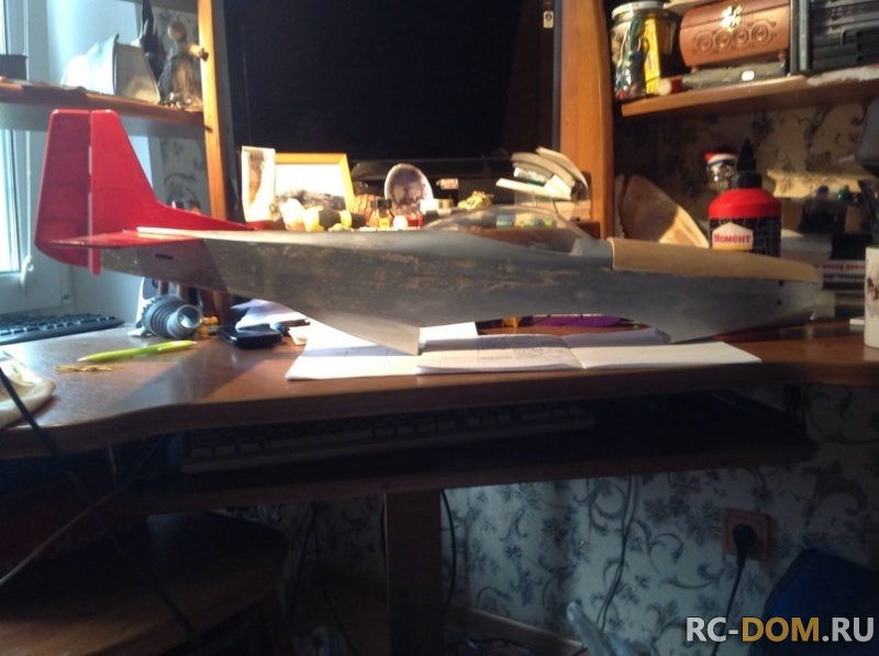

Сообщений: 99
1458 дней назад
Спасибо, но ответ уж слишком поздно пришёл, я уже сделал все вставки.

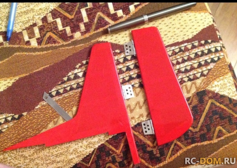

Выложу фото модели до краша. Прошу прощения за странный фон за моделями, так как брал из личной переписки с друзьями. На фото, где модель стоит на столе и чуть ободрана, это когда была попытка покрасить модель, но краска оказалась неустойчивой и я решил обклеить фюз пленкой. Во время краша выбило между концевой нервюрой и соседней переднюю кромку и стрингер. Отвалилось звостовое оперение. Вырвало бальзовый шпангоут около крепления крыла. В последствии поставлен фанерный шпангоут и воздухозаборник (копийный) убран, так как цепляется за землю и к тому же хочется просто уже запустить. Редактировалось: 1 раз (Последний: 10 августа 2015 в 20:30)
