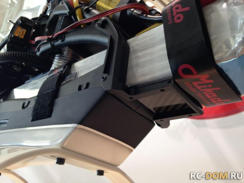

По сути - это дальнейшее развитие линейки Logo 600SX, со следующими доработками:
Полётный вес 4.8кг с двумя батареями 6S 5000мАч;
Лопасти ОР 690мм, лопасти ХР 105мм;
Алюминиевая шестерня на валу хвостового ротора;
Алюминиевая шестерня привода хвостового ротора, находящаяся на валу ОР;
Болты крепления лопастей ОР диаметром 5мм;
Более прочный вал ОР;
Усиленная карбоном передняя часть рамы;
Новые шасси;
Новая мощная тарелка автомата перекоса;
Новое мощное стопорное кольцо вала ОР.
