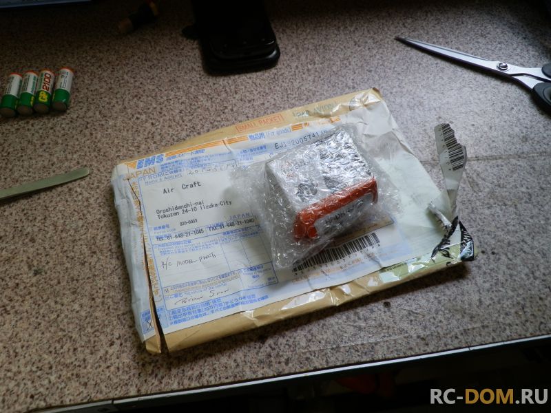

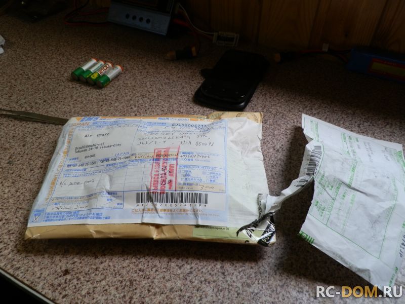

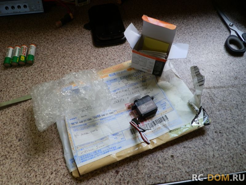

Точность - вежливость королей! Серва доставлена прямо в руки.
И снова - пять дней! Пунктуальность японцев и ЕМС радует. . Теперь ставить серву на место, настраивать и ждать дня с подходящей погодой для выезда в поле. Тем временем неплохо бы ещё придумать как транспортировать самолёт на это самое поле... Редактировалось: 1 раз (Последний: 24 июня 2014 в 13:51)

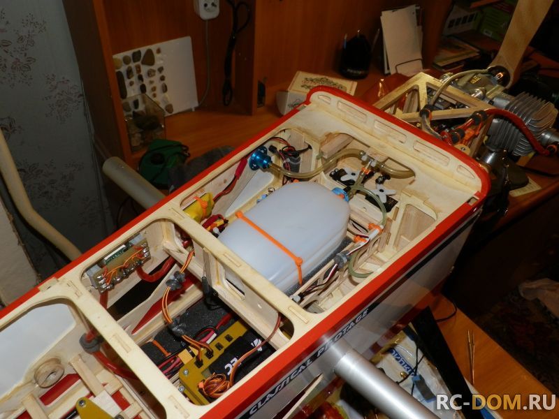

Усё! Аппарат готов к первому выезду в поле!
Теперь остаётся только дождаться подходящих для этого условий - свободное время, погода, зарплата... К делу надо относиться серьезно или не заниматься им совсем... © Л.П. Калугина, к/ф "Служебный роман"

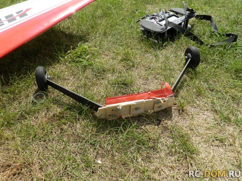

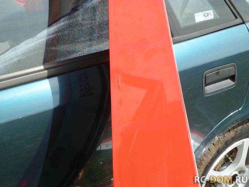

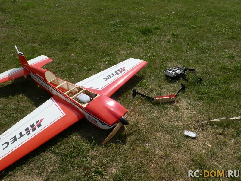

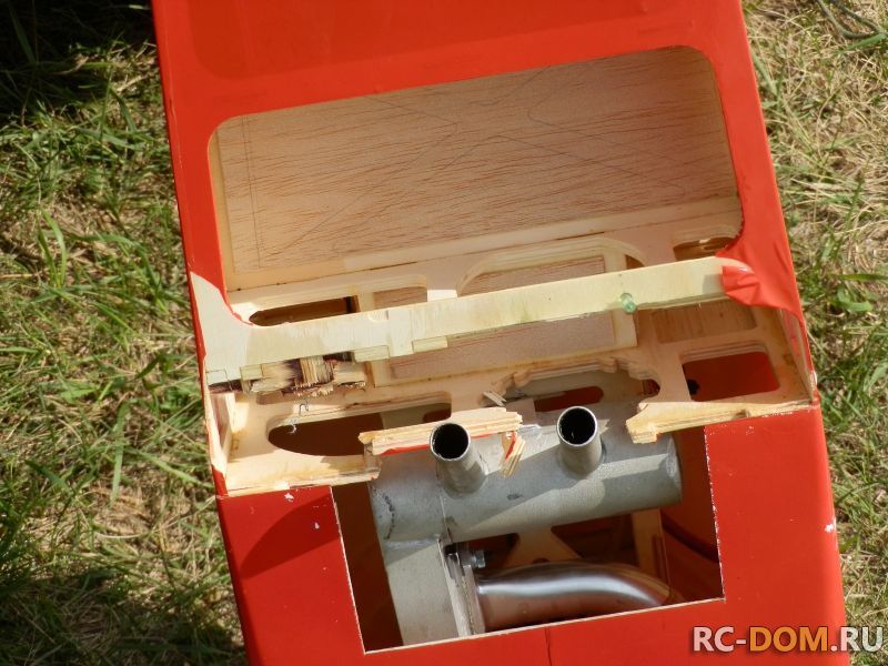

Ну что... "облёт" состоялся. Правда это больше был "объезд", нежели облёт. В общем, всё по порядку. Погрузился во дворе на верхний багажник, удовлетворил любопытство соседей, поехал. Приехал, сфоткался на память (и как оказалось не напрасно
), собрал, заправил, помудохался с запуском, запустил.Не очень понравилось как работает мотор. Но, вроде работал устойчиво и то хорошо. Погазовал на земле, померял цифровым безменом тягу - 9200гр. с винтом 22х10 при 6000 об/мин (больше не развивает). Вполне, учитывая взлётный вес 7300гр. Ещё погазовал туда/сюда, померял пирометром температуру горшка через отверстие воздухозаборника - около 100°С. Наверное многовато, хотя, это же не в полёте - обдува хорошего нет. В какой то момент при резкой даче газа мотор стал спотыкаться при наборе оборотов, а потом и совсем заглох при очередном быстром движении стика в гору. После этого задолбался его заводить. Но завёл таки снова, слегка подрегулировав иглы карба. Решил покататься по полю для начала - почувствовать модель в движении, хотя бы и на земле. Взлетать я не планировал, даже крышку фюза с фонарём не надел... И вот тут всё и произошло. Сделал по поляне небольшой круг, пошёл на второй и решил немного (!!!) добавить газку. А, надо сказать, кривая газа у меня настроена с отрицательной экспонентой. То есть в начале движения стика обороты набираются плавно и только во второй половине хода приращение идёт активно. Я и подумал, что чуть-чуть газку не повредит... Ага, ага, не повредит... Самолёт, действительно, побежал резвее, но скорость не была похожа на взлётную. Видимо самолёт об этом не знал и в какой то момент, слегка подпрыгнув на бугорке, бодренько так поднялся метра на полтора... Я не ожидал такого поворота дела и с перепуга убрал газ. Мне бы добавить и пойти на круг и сесть нормально, а я вот оплошал. Ну, а дальше всё просто - скорость небольшая, газ убран и самолёт парашютирует (именно так, а не падает, что мне весьма понравилось!) на землю. И всё бы ничего, но, как и было написано во многих форумах, именно у этого КИТа (не конкретно моего, а вообще) весьма слабая конструкция площадки под стойку шасси . В общем, стойку выломало. Правда аккуратно.Слегка поцарапало краску на капоте и в одном месте на фюзе есть пара коротеньких порезов плёнки. В целом, ничего катастрофичного - всё ремонтируется за день-два с учётом времени высыхания эпоксидки. Никаких критичных повреждений - самоль выглядит как новый. В целом, я даже рад, что так получилось. Ибо если бы стойку вырвало бы на нормальной скорости при штатной посадке, то там могло гораздо больше дров наломать. А так, теперь есть повод хорошенько усилить этот узел. И не просто усилить, а усилить с учётом распределения нагрузок на фюзеляж. Чтобы ударные нагрузки на стойку при взлётах/посадках гасились не в локальном месте, а равномерно распределялись бы по боковинам и днищу фюза. Усиливать буду берёзовой фанерой. Грамм 100...150 это нагонит, ну да и хрен с ними - летучести, суда по всему, у самолёта хоть лопатой отгребай. Вот, как то так. Пара коротеньких роликов будет позже. Энтузиазма добавилось ибо даже прокатиться по поляне на этом самолёте мне доставило офигенное удовольствие. А уж момент подлёта, если бы это не было неожиданностью, вообще впрыснул столько адреналина, что ВАХ!!! Так что эпопея продолжается, следите за темой. ЗЫ Нет худа без добра. Сумел аккуратно втиснуть самолёт в салон машины. Без стойки с колёсами. Ну да и пёс с ними - там всего 5 болтов, не проблема их ставить/снимать на поле... Зато без всяких извратов с верхним багажником теперь можно ездить. И даже на одного пассажира ещё место есть Редактировалось: 1 раз (Последний: 14 августа 2014 в 13:49)
