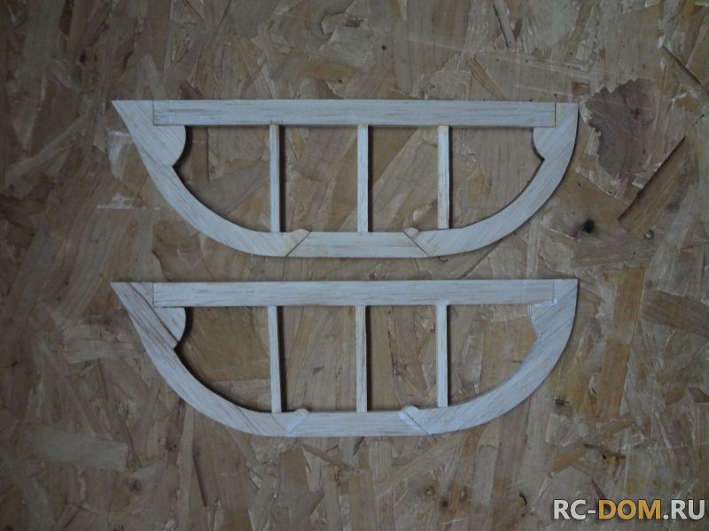

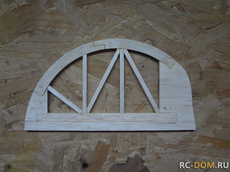

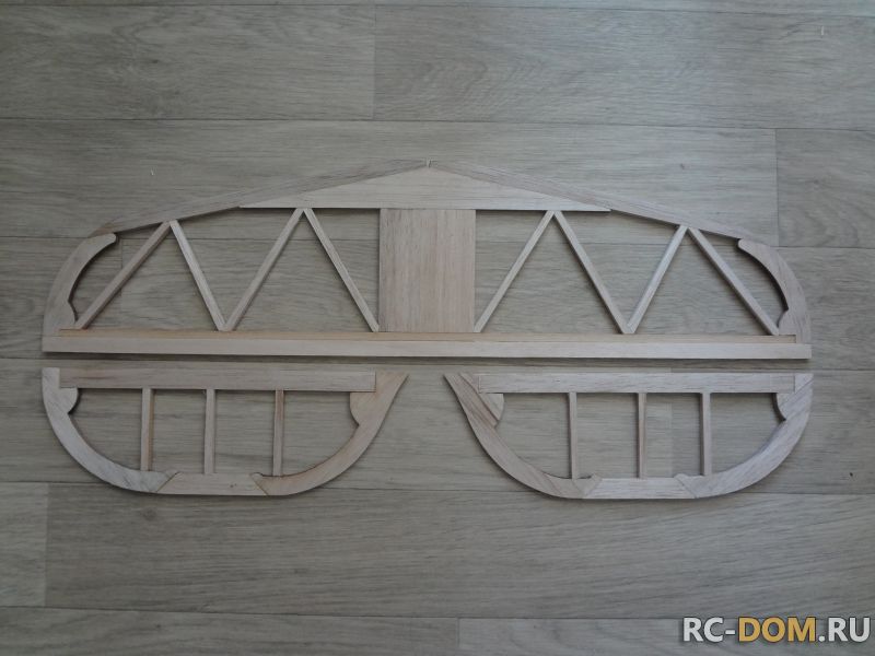

Молодец Никита! Для этого самолёта очень важно сохранить постоянной толщину стабилизатора, рулей высоты и киля. Если ты не совсем уверен в своих руках и навыках, то советую тебе сделать элементарное приспособление. Прошкурь ровно , очень ровно с одной стороны свои изделия. Затем прошкурь на станке сосновую рейку с необходимой толщиной, длиной равной в два раза больше твоего изделия. Затем разрежь её пополам и парой мелких гвоздиков прибей на ровную поверхность, ну, к примеру верстака. Между рейками должно быть такое расстояние, чтобы можно было положить самое большое - стабилизатор, например. Теперь сделай шкурку на брусочке. Его длина должна должна быть длиннее, чем расстояние между реками. Концы бруска должны остаться без шкурки, чтоб не смогли прошкуривать твои рейки. А теперь положи между этими рейками стабилизатор и прошкурь его. Высота реек будет давать тебе точный размер по всей длине.

Альберт Куликов: Молодец Никита! Для этого самолёта очень важно сохранить постоянной толщину стабилизатора, рулей высоты и киля. Если ты не совсем уверен в своих руках и навыках, то советую тебе сделать элементарное приспособление. Прошкурь ровно , очень ровно с одной стороны свои изделия. Затем прошкурь на станке сосновую рейку с необходимой толщиной, длиной равной в два раза больше твоего изделия. Затем разрежь её пополам и парой мелких гвоздиков прибей на ровную поверхность, ну, к примеру верстака. Между рейками должно быть такое расстояние, чтобы можно было положить самое большое - стабилизатор, например. Теперь сделай шкурку на брусочке. Его длина должна должна быть длиннее, чем расстояние между реками. Концы бруска должны остаться без шкурки, чтоб не смогли прошкуривать твои рейки. А теперь положи между этими рейками стабилизатор и прошкурь его. Высота реек будет давать тебе точный размер по всей длине. Спасибо за совет! Учту. |

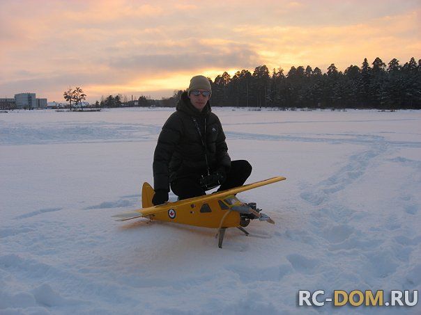

я бы посоветовал собрать пайпер, если летать блином
(на фото правда Beaver )Редактировалось: 1 раз (Последний: 18 августа 2014 в 09:44)

Больше склонен к самолетам с нижним расположением крыла. Не пайпер не пойдет, меня больше фаноподобные модели интересуют. А если конкретно , то мне нужно просто определится с геометрическими размерами модели под двигатель!

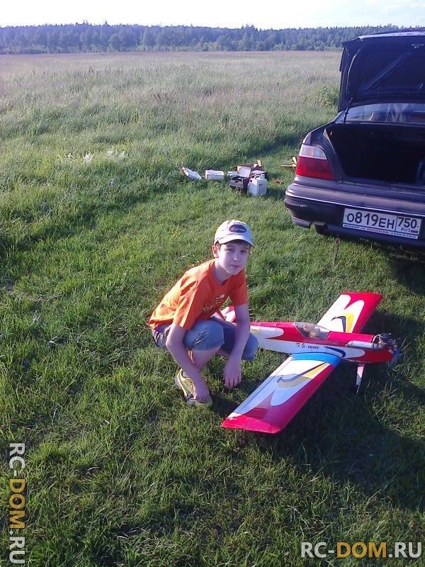

На этой конкретной модели я использовал пару лет назад мотор Саито 14 бензиновый. Применял один аккумулятор для питания зажигания и серв, ёмкостью 2700мА. Хватало с головой на пять полётов по 10-12 минут. Мотор легко запускается и работает. Кстати,я могу его продать очень недорого, если есть интерес. Сам мотор использовался на Слоу Пуке с целью проверки малогабаритного бензинового мотора. Попытка удлась на все 100%!! Но, мы с сыном сейчас используем моторы от 100см3 и выше, поэтому мотор остался не удел... Он налетатал в общей сложности не более 5 часов. А очень, очень качественный мотор, при всем моем уважении к китайскому мотору.
Могу всех заверить, что Слоу Пук относится к категории самостоятельно летающих самолётов....если ему не мешать, конечно дергая за стики... |
