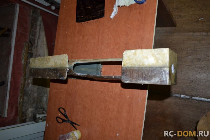

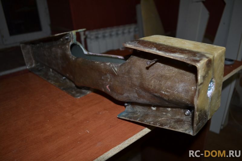

Андрей Barbel: С нетерпением жду результат. Фюзеляж заформовал методом "контактного" формования из стеклоткани 2 слоя. |

Сегодня обрезал лишнее стекло по периметру, промазал шов "кашей".
Собрал форму, удалил излишки по внутреннему шву и прошелся по всему периметру стеклолентой со смолой. Теперь ждать. Пусть стоит выстаивается... Чужими руками, все делается легко и просто! Попробуйте сделать своими.

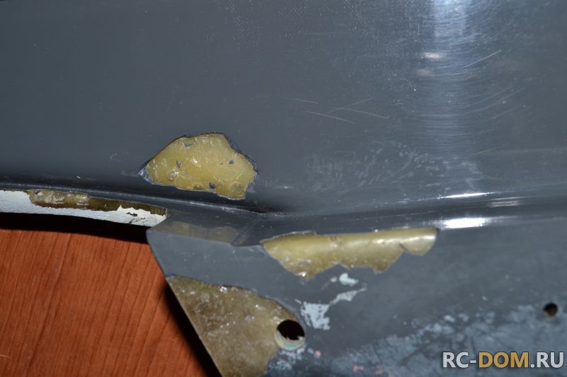

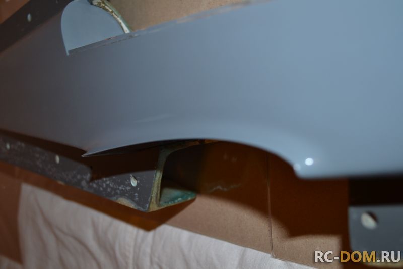

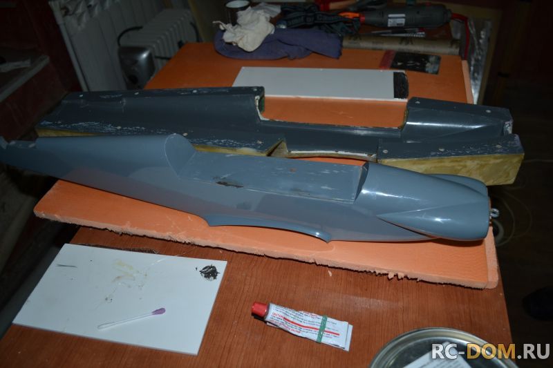

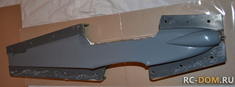

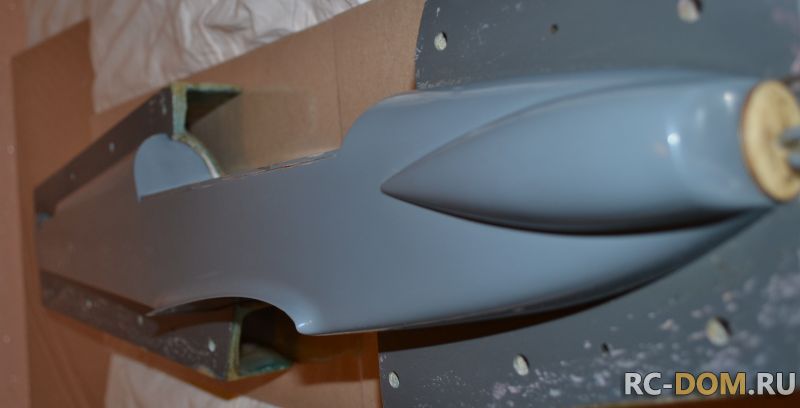

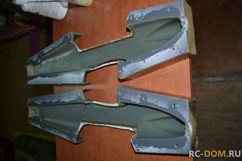

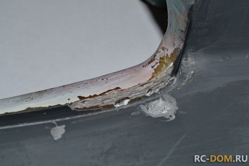

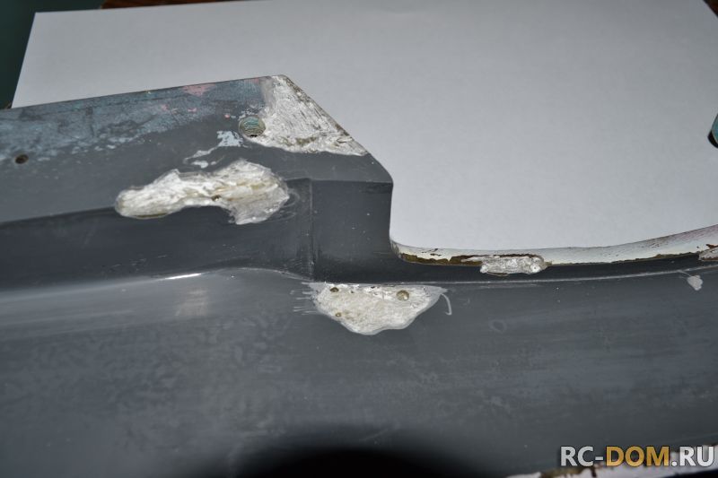

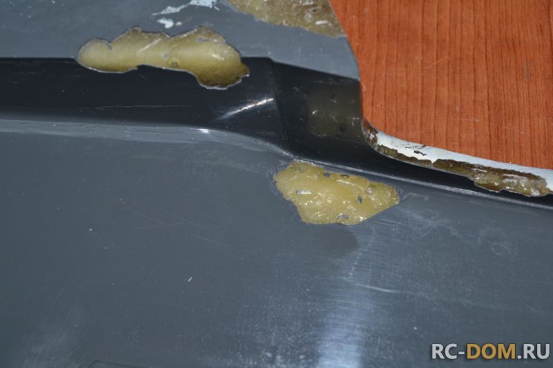

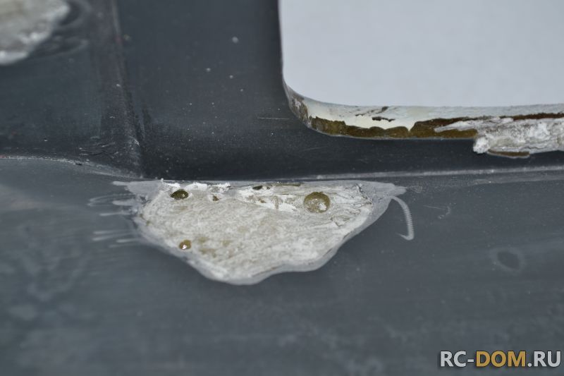

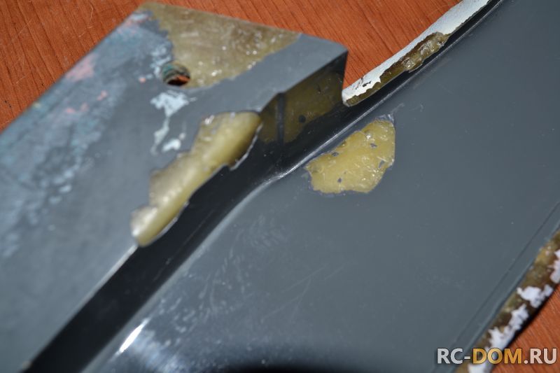

Даже и не знаю с чего начать- засада одним словом. Сегодня днем вскрыл матрицу. Раскрутив все болты по периметру и вынув направляющие, вставил шпатель между 2х половинок, услышал знакомый уже щелчек... Небольшое усилие и форма раскрылась. Увидел следующую картину. На моем новом фюзе часть формы, а точнее первый ее слой (гелькоут точнее). И так на нескольких местах. Главное, что участки прямые, не проблемные. На фото видно. Зализ под крыло имеет глубину порядка 15 мм и там на удивление все ОК. А рядом на поверхности практически прямой вырвал кусок. Так этот кусок легким движением руки отскачил от фюза как не в чем не бывало- разделитель работает. И так в нескольких местах на двух половинках формы. Даже страшно на нее стало смотреть.Да вообще все вопросы связанные с разделителем я отбросил сразу. Перед этим формовал пилотажку все ОК , намека на залип вообще нет. Вот и думаю в чем проблема. Единственное , что приходит в голову это срок изготовления данной формы. Да и условия хранения были не айс.(перепады температуры). Возможно произошло внутреннее отслоение, которое с наружи не заметить. Да, а формовка была без вакуума- нагрузки никакой. Вообщем сегодня порешаю, что делать дальше. Форму жалко, но не смертельно. Самое главное есть мастер модель (болван). Может у кого есть какие мысли??? Фюз фоткать не стал. Редактировалось: 3 раза (Последний: 5 января 2014 в 21:44)

Вечером пригласил дядю Вову (Кто не в теме- именно Он делал данную форму и мастер модель) для консультации.
При внимательном рассмотрении вынес свой вердикт- брак внутри формы. Да и время я думаю сделало свое дело. Данный проект не заглох- ждите продолжение... Редактировалось: 1 раз (Последний: 5 января 2014 в 20:54)

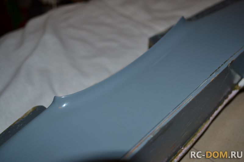

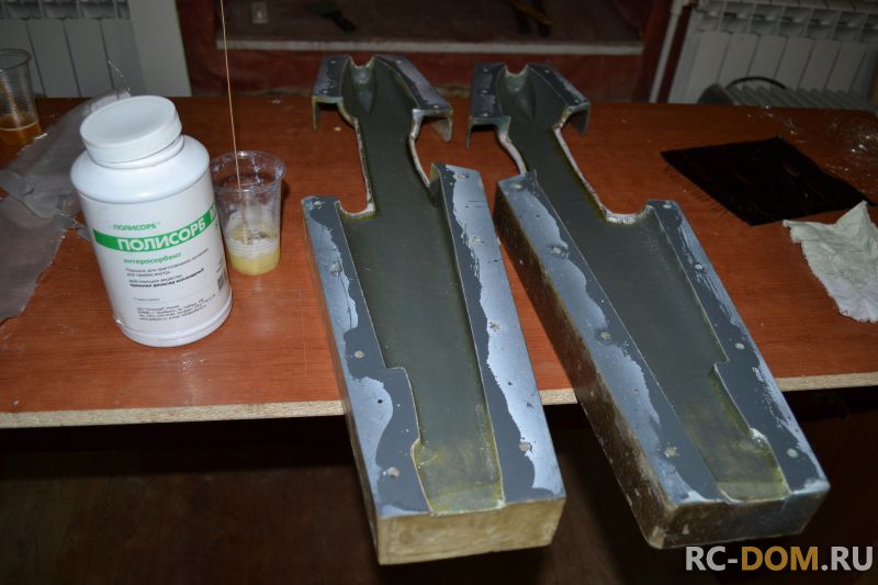

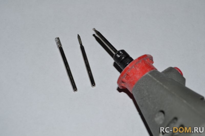

Сегодня нашел немного времени чтобы заняться реанимацией формы.
Думал обойдусь шкуркой разного типа, а нет пришлось немного поработать "стоматологом". Вообщем "разбурил" я все проблемные места по самое неболуйся. Что самое интересное там реальные пустые полости или просто труха... Возможно еще на стадии изготовления не достаточно было пропитано смолой.Счистил короче все лишне до твердой поверхности. Вроде получилось. С одной половиной закончил "грязную" работу. Завтра на очереди вторая. А пока можно и болваном заняться- полирнуть, а если успею пройдусь слоем разделителя. Да данная половина более проблемная... Вторая по сравнению с ней- цветочки. Редактировалось: 2 раза (Последний: 7 января 2014 в 17:56)

Вообщем решил делать не все сразу (2 половины), а по очереди.
Пришлось изрядно попатеть над болваном... Время сделало свое..Удалил царапины, прошелся полиролью пару раз. Затем вставил его в одну половину формы и прошелся воском. Располировал. Думаю 2 раза будет достаточно и слой PVA на последок по болвану и всему периметру формы. Реанимация одной половины намечается на выходные. Чужими руками, все делается легко и просто! Попробуйте сделать своими.
