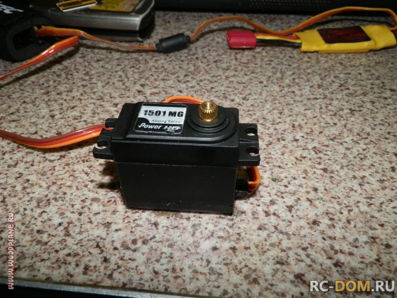

Задумал я начало следующего сезона посвятить началу своего приобщения к клану "бензинщиков". С этой целью был куплен КИТ Velox Revolution II от Orion. Послыка уже в пути из Чехии и двигается довольно активно. Тему о постройке и дальнейшей жизни этого самолёта начал вот здесь (не сочтите за рекламу, просто если кому это интересно, то следить за темой придётся там, ибо нет желания копипастить). Пока посылка идёт, озаботился начинкой будущей модели. И вот, сижу, подбираю сервы для самолёта. На элероны было решено поставить имеющиеся в наличии Power HD1501MG. А вот на ХО хотелось бы что то понадёжнее. На РВ буду ставить две Hitec HS-625MG, а на РН пока не смог подобрать ничего из доступного ассортимента Hitec. Вернее, ассортимент то у них богатый, но цены... кусаются. В связи с этим подумалось мне - а нельзя ли сделать "спарку" из двух Hitec HS-625MG? И как это лучше и грамотнее сделать? Кстати сказать, серв Power HD1501MG у меня есть в достатке, но китай есть китай и у меня нет уверенности в этих сервах. Если кто нибудь из уважаемых форумчан развеет эти сомнения, то тогда вопрос по подбору серв отпадёт сам собой. Но вопрос о "тандемах" сервомашинок, тем не менее, остаётся открытым - эта информация может пригодиться когда нибудь, в перспективе. Буду очень признателен за ответы и советы. Сервы вот такие:

Сергей Нохрин:В связи с этим подумалось мне - а нельзя ли сделать "спарку" из двух Hitec HS-625MG? И как это лучше и грамотнее сделать? ну не желательно)) я вот уже наверное года 3 уже летаю на Hyperion, нормальные машинки за свои деньги. Сергей Нохрин:Power HD1501MG вообще не советую ставить эту машинку. Летал на такой отлетал 2-3 полета и они сломались, и было решение менять их ( не держала ноль и большие люфты) не советую экономить на таких моделях.
