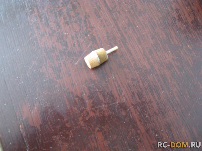

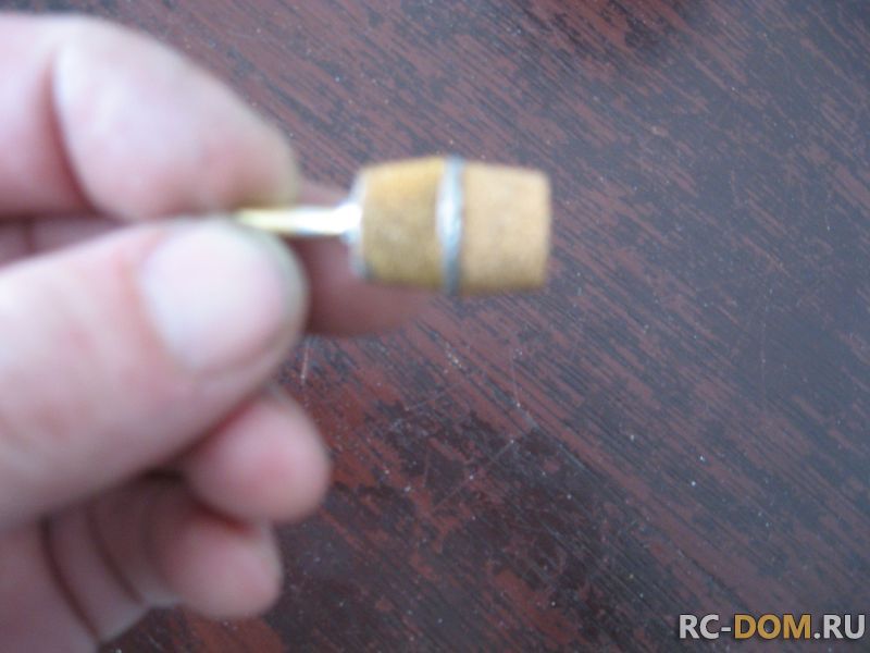

Позволю себе маленькое отступление на тему о которой конечно знают все, но переодически наступают на грабли, а тем более если кто то решит использовать систему с помпой и рециркуляцией топлива.
Это конечно одно из звеньев топливной системы - бак -> ![]() В комплекте с Эвиком идет очень замечательный фильтр колотушка . В своей конструкции он имеет два фильтра - войлочно-фетровый и из мелкой металлической сетки внутри. Это обеспечивает идеальную работу фильтра 1) конечно обалденная фильтрация топлива 2) Отсекает пузыри воздуха в топливе бака. Все замечательно в штатной системе предусмотренной производителем при наддуве давления из глушителя. Но вот если использовать рециркуляцию , тут ожидает маленький сюрприз с подводными камнями. Рециркуляция топлива такая что топливо прогоняется по кругу пока будет израсходовано двигателем наверное так раз 8-10 .... Оно постоянно циркулирует , и я ( пока про то как я это сделал) помимо функции самого насоса перри дополнительным жиклером на сбросе настраиваю давление так чтобы оно было максимально стабильно и не образовывались пузыри после насоса . В результате фильтр колотушка мгновенно заиливается мелким мусором , какой то непонятно взявшейся слизью пр... Итог моторчик начинает бедниться вплоть до того что может заглохнуть в полете. Мой мотор продолжает работать даже при глубоком обеднении . Но для здоровья двигателя это очень сильный вред. Дефицит не только топлива , но и масла в нем в целом может привести к задирам или выкрашиванию мотыля под игольчатым подшипником. После Краша стингера , я обнаружил что у родного фильтра колотушки оторвало штуцер. Я выточил новый корпус и перенес все потрошки старого фильтра - ![]() При этом продув обнаружил что фильтр очень тяжело продувается ( еще до переноса потрохов) ... При переносе я очень тщательно промыл и продул под давлением различными и очень термоядерными очистителями фильтр. Добился более менее легкого продувания ( но все равно не так как у нового). Позавчера заметил на подлетах что мотор потихоньку стал терять режимы и приходилось крутить иглу . Потом моторчик попросил значимого обагощения. Результат на лицо - заилило фильтр . Пришлось отказаться от фильтра колотушки . Поставил просто очень тяжелую колотушку с дополнительным довеском - ![]() Довесок сделан так , что внутреннее отверстие после того как одели на кембрик колотушку и натянули довесок надежно фиксирует все препятствуя в полете и во время эксплуатации железякам сползти с кембрика. ![]() ---------------------------------- У трубок которые используются на бензине есть неприятная вещь - в топливе они разбухают и могут начать подсасывать воздух. Поэтому приветствуется применение стяжек и хомутов. Вот такая система с наружными фильтрами для меня оказалась наиболее надежной не дающей сбоев в работе на не одной уже модели. А наружные фильтра если почувствуется хоть малейший намек на загрязненность в поле легко промываются и прочищаются без глобальной разборки модели. |

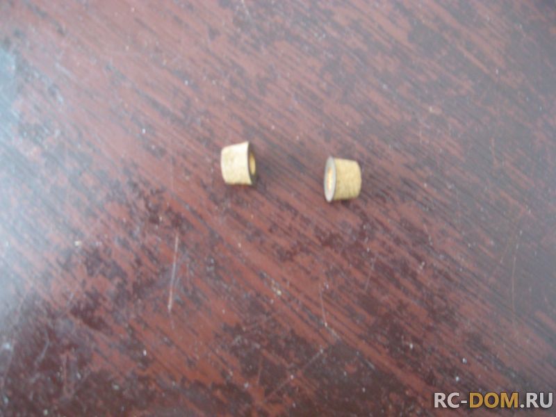

А я сделал вот такой фильтр-заборник топлива, из фильтров топливной аппаратуры автотракторной техники.

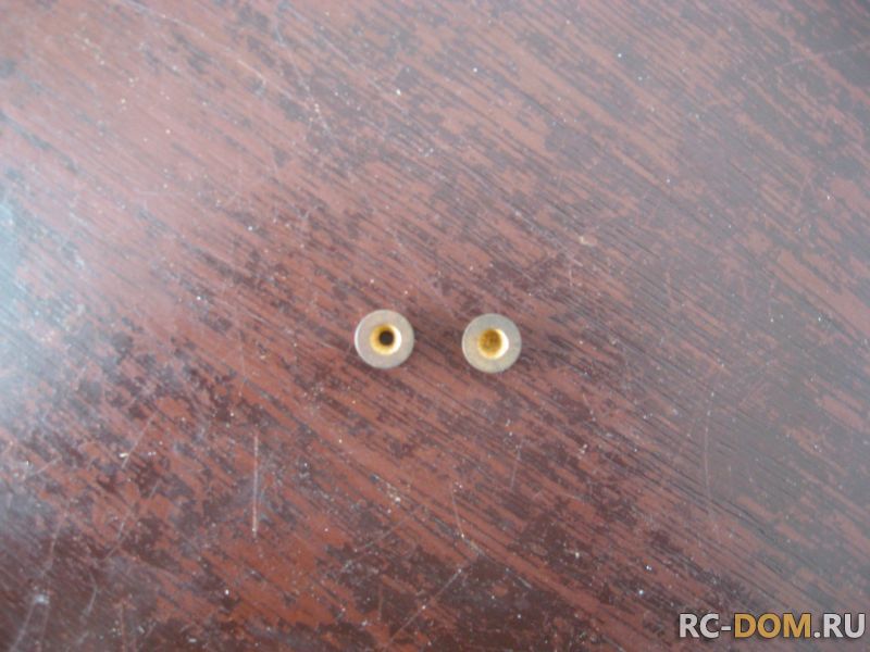

Я как понимаю это старый , добрый спек бронзовых шариков.
Фильтр достойный , отделяет пену, воздух, хорошо фильтрует топливо, имеет малое сопротивление при протоке топлива. Хорош именно когда топливо идет с малой скоростью. Но в системе которую я применил как писал можно попасть именно в момент полетов - забьется. Можно как временный вариант продуть его в обратку при заправке и именно этот фильтр в отличии от фетрового легче прочищается. Хороший вариант , тем более что можно собрать из нескольких элементов хорошую и увесистую колобаху - к примеру из трех и среднюю просверлить насквозь. --------------------------- Для заправки можно сделать вставку для заправочного насоса из таких элементов ( опять же дизельная техника ) - ![]() Думаю многие кто держал форсунки и особенно БОШ комонрейл узнают - это штуцер форсунки и попутно щелевой фильтр. Его особенность в том что он состоит из пластин между которыми тарированный зазор 5мкм . Но вот зараза в поле обычно грязь и сор попадают не только с топливом в бак - прилипает на заправочный штуцер пух от одуванчиков , пыль на самом штуцере. И как не старайся грязь все равно накапливается в баке. А так хороший у вас вариант.Добавлено спустя 15 минутВообще мелкобензиновая тема очень капризна именно к качеству топливной системы. Моторчики топливо жуют очень мало. Зазоры маленькие в карбе между иглой в жиклере, проходные сечения мизерные. И тут это становится если не проблемой , но темой дизкомфорта. Если метанольный мотор легко пропускает мелкий сор , в край иглу приоткрыл на пару оборотов на работающем двигателе , спустил сор и опять прикрыл и все работает. Тут такое не проходит. Системы точные и прецизионные и не позволяют вольностей которые и не замечал ранее на калилке. |
