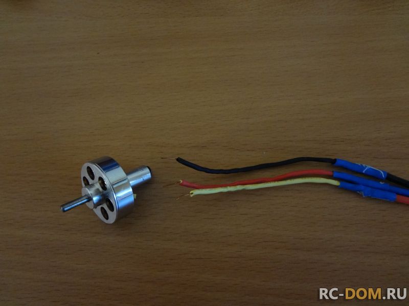

Здравствуйте, после того как мой самолёт влетел в футбольные ворота у двигателя отошли провода. Может кто знает что в этом случае надо делать? |

Никита: Может кто знает что в этом случае надо делать? Перемотка. |

А как разбирать двигатель для пермотки?
#4 - 16 августа 2013, пятница
Никита: в твоем варианте купить проще новый....но потренироваться можно. А как разбирать двигатель для пермотки? p.s разбирать всегда проще))))))) |

об этом надо было позаботиться за ранее,хотя пока не столкнёшься об этом не подозреваешь. я сразу после покупки двигателей такого типа делаю так все провода в термоусадку и кабельной стяжкой к стойке двигателя. теперь если и обломятся ,то не под корешок.Добавлено спустя 7 минутНикита ,если ещё не размотал,приноси попробуем вылечить.

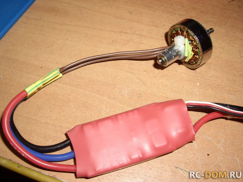

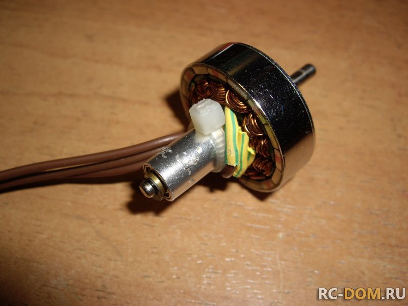

Никита ты просил свистнуть, когда двигатель будет готов.так вот - делаю три зелёных свистка
как в том анекдоте(команда к наступлению - три зелёных свистка) выглядит он теперь так Редактировалось: 1 раз (Последний: 23 августа 2013 в 19:08)

Огромное спасибо! Как соберётесь на полеты приносите, заберу.
