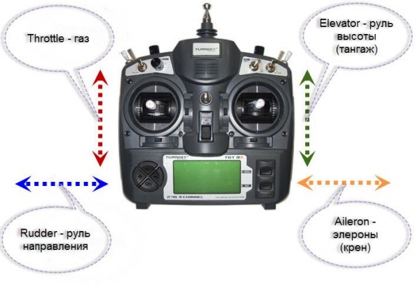

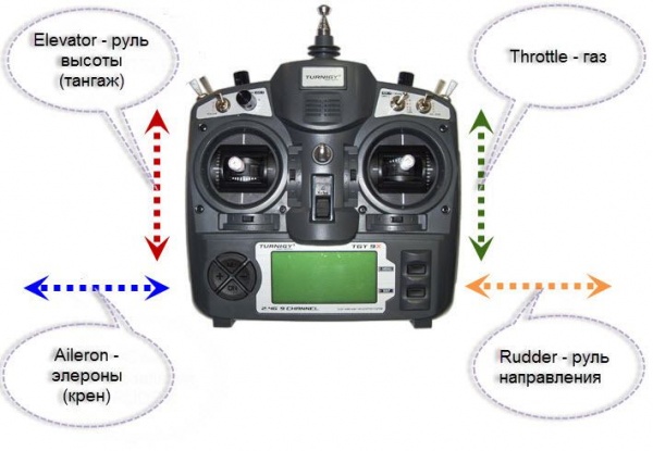

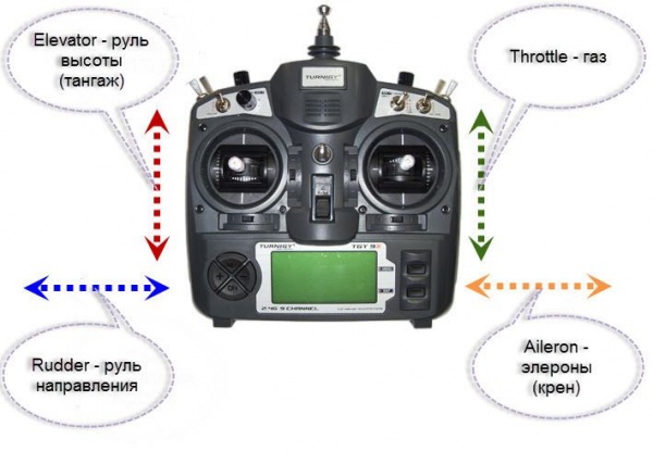

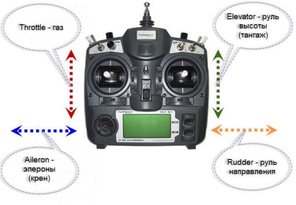

В начале термины(по простому):
Throttle — газ, думаю тут всё понятно
Rudder – руль направления, вертикальный руль расположенный на хвосте самолёта и отвечающий за направление полёта.
Elevator – руль высоты (тангаж), горизонтальный руль на хвосте самолёта отвечающий за набор высоты и снижение.
Aileron — элероны, рули расположенные на крыльях и предназначенные для бокового крена влево или в право

Mode 1
Mode 2
Mode 3
Mode 4
