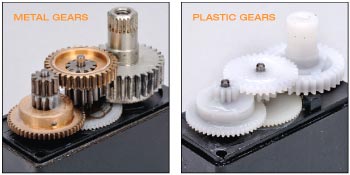

 Металлические и пластмассовые шестерни
Зубчатая передача в сервоприводах может быть изготовлена из пластмассовых или из металлических шестерен. У обоих типов есть свои плюсы и минусы, в зависимости от области применения. Основным отличием является то, что металлическая зубчатая передача намного прочнее и более устойчива к разрушению, чем пластмассовая зубчатая передача. Металлические шестерни, однако, иногда могут вызывать помехи с некоторыми приемниками или ESC, и они могут со временем изнашиваться.

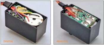

Цифровые и аналоговые
Цифровые сервоприводы включают в себя высокочастотный контроллер мотора, который позволяет им точно устанавливать положение, удерживать положение под нагрузкой, и обеспечивать ровный и быстрый отклик. К сожалению, на управлении газом/ тормозом, некоторые цифровые сервоприводы не служат так же долго, как аналоговые, так как цифровой контроллер продолжает подавать ток в сервомотор даже в положениях полного газа или на холостом ходу. Это своеобразное короткое замыкание может вызвать более быстрый выход из строя. Аналоговые сервоприводы, с другой стороны, используют обычные контроллеры сервомоторов, которые менее точные и обеспечивают меньшую ровность хода, но они более доступные и более долговечные, когда используются для управления газом.

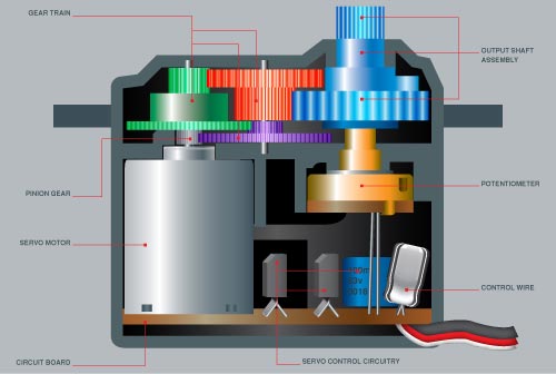

Что внутри
Управляющий провод сервопривода получает импульсы некоторой ширины, которая определяет положение, в которое должен переместиться выходной вал. Потенциометр распознает текущее положение выходного вала, и подает напряжение на сервомотор до тех пор, пока не будет достигнуто желаемое положение. Более высокое напряжение означает более высокую скорость и более высокий вращающий момент.

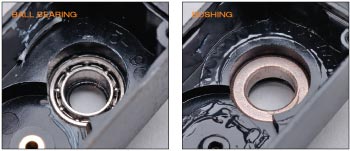

Шарикоподшипники и втулки
Все сервоприводы имеют выходной вал, который должен пройти через корпус сервопривода, через пластиковую втулку или металлический шарикоподшипник. Сервопривод работает более точно и более ровно, когда он снабжен шарикоподшипником на выходном валу. Сервоприводы с шарикоподшипниками также меньше изнашиваются и остаются более точными, чем сервоприводы со втулками, так как пластиковые втулки со временем изнашиваются и появляется люфт между выходным валом и корпусом. Хотя сервоприводы с шарикоподшипниками стоят дороже, но лучше приобретать сервоприводы с шарикоподшипниками, когда это только возможно, вне зависимости от области применения.

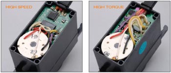

Высокая скорость и высокий вращающий момент
Для большинства случаев, чем сервопривод мощнее и быстрее, тем лучше. Однако, высокоскоростные сервоприводы лучше использовать тогда, когда требуется чрезвычайно быстрый отклик на действия пилота. Большинство пилотов не понимают, что сервопривод может быть слишком быстрым для их собственных рефлексов, а это делает модель неустойчивой и более трудной в управлении. Поскольку скорость важна при работе рулевого управления, это и есть то место, где скорость сервопривода наиболее важна. Крутящий момент здесь тоже важен, особенно для тяжелых моделей. Возможность быстро изменять направление и удерживать его является ключевым моментом в выполнении маневров.
