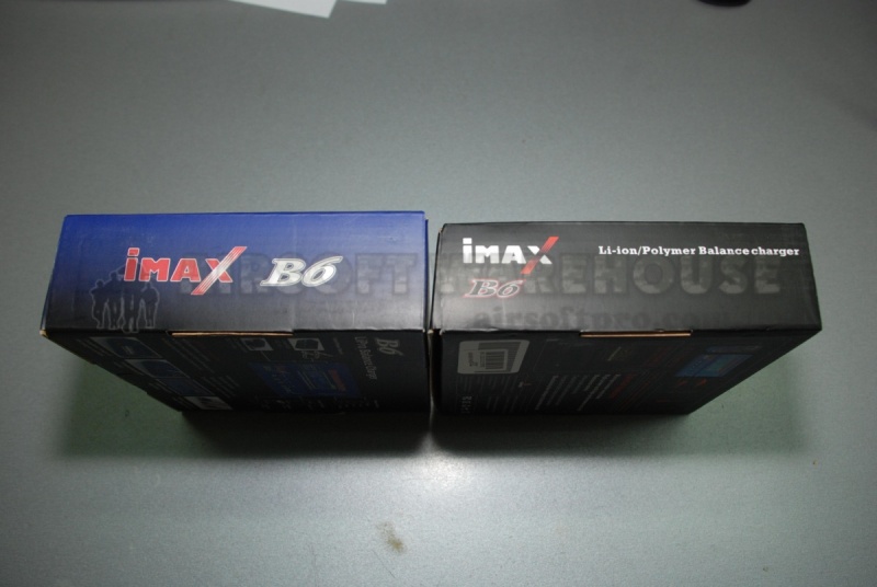

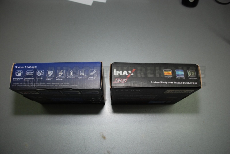

Упаковка. Как мы видим, упаковка сильно отличается друг от друга. Слева представлена оригинальная версия, с права соответственно подделка. Это и цвет и дизайн коробки.
/images/16949398untitled.jpg
Дальше мы рассмотрим со всех сторон упаковку.
Как мы видим, разница есть и отличить оригинал от подделки становится немного проще. Но дальше больше. :)
Казалось бы, вроде одинаковые? Но уже тут, самый внимательный читатель найдёт отличие, присуще подделкам.

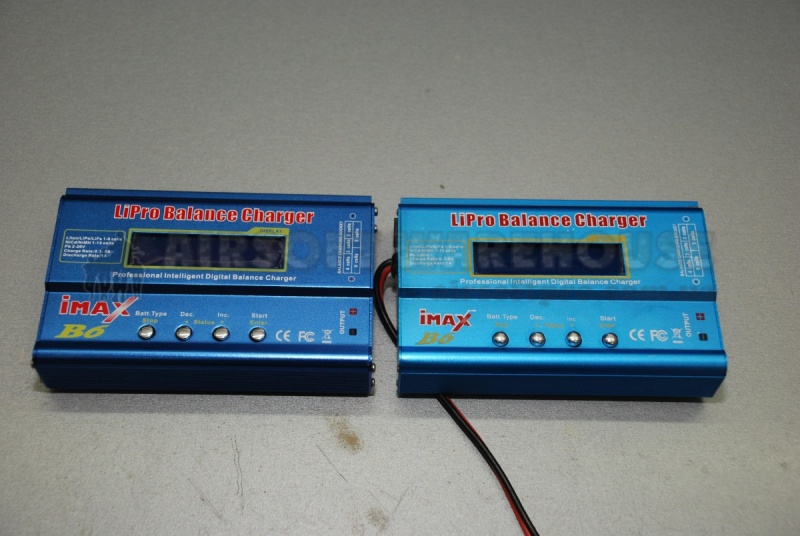

Сразу хочу всех предупредить, что китайцы не стоят на месте и подделывать умеют всё. Борясь с подделками, производитель изменяет дизайн коробки, цвет зарядного устройства и снабжает одной отличительной чертой, по которой однозначно можно сделать вывод что у Вас оригинал. Впрочем ускоглазые вовремя подсуетившись тоже меняют цвет устройства как у оригинала. Первые версии так сказать подделок выглядели по другому.

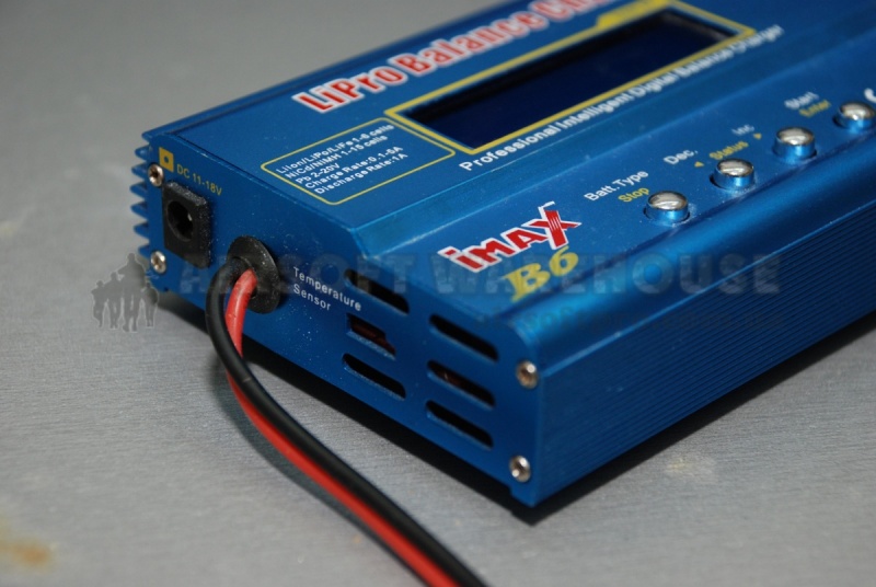

Вот так они выглядели раньше. Как Вы поняли мы рассмотрим три ЗУ. Два из который являются подделками разного поколения. Мы так же видим что имеется уже вмонтированный на мертво провод питания. Для чего он нужен, не понятно, т.к. разъём для подключения всё же ещё присутствует на ней и использование их одновременно не совсем логически обосновано.

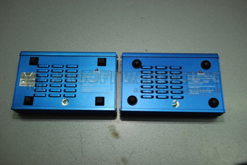

Но видимо им так хотелось. Наверное это "круто" было по ихнему, иметь возможность его оторвать в самый неподходящий момент либо устроить короткое замыкание, что мне уже лично встречалось. Причём в машине. Повезло просто... И так. Дно наших образцов. Различия практически невидны.

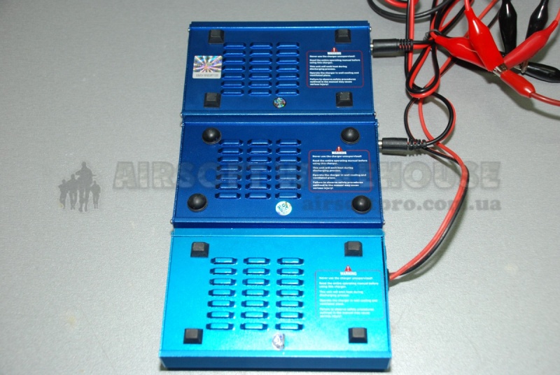

Имеется лишь какая то чудесная наклейка… Но об этом чуть позже. :)

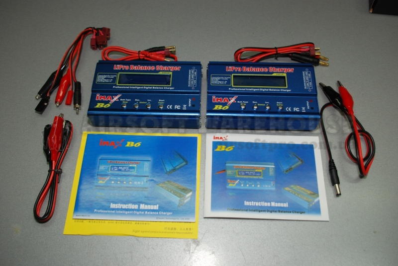

Полная комплектация.
Как мы видим, разница существует. Это и другой вид инструкции и разница в переходниках. Впрочем тут стоить отметить, что более ранние версии так же встречались с полным комплектом проводов, и разъёмами. У одних это были Тконнекторы, у других т.н.
Некоторые продавцы рассказывали сказочные истории про лицензию, что мол они не могут использовать больше Тконнекторы. Незнаю. Я такого не слышал, и как мы видим, они присутствуют в оригинальной версии.

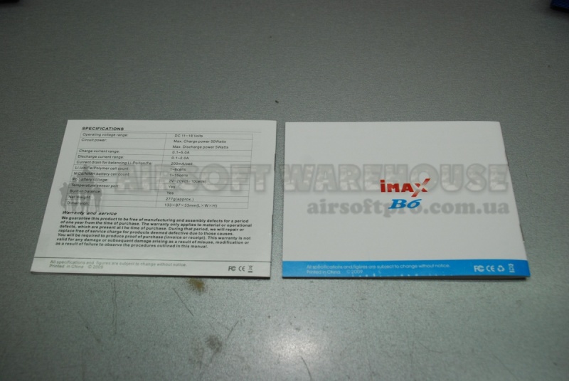

Вот по ближе инструкция. Слева как всегда оригинал.
Как видно задняя сторона отличается у обоих.
К тому же, страниц в оригинальной инструкции больше почему то, и имеем список аксессуаров для зарядного устройства.
 А что это за жёлтая бумажка, спросите Вы? А я вам отвечу и даже покажу:
Это инструкция, как проверить подлинность Вашей зарядки.
Дело в том, что оригинальные зарядные устройства снабжаются наклейкой с серийным номером изделия и 16 значный кодом, по которому на сайте производителя можно проверить подлинность устройства. Да, это действительно тот единственный верный способ узнать правду. Достаточно лишь проследовать по ссылке SKYRC Authenticity Checking и следовать инструкции. Там кстати чётко указано, что система эта действует с Ноября 2008 года(!) Так что возможные рассказы продавцов что это старые запасы, и тогда такого не было, что это ещё тот оригинал, думаю излишни. Срок достаточно большой для того что бы они были не проданы.

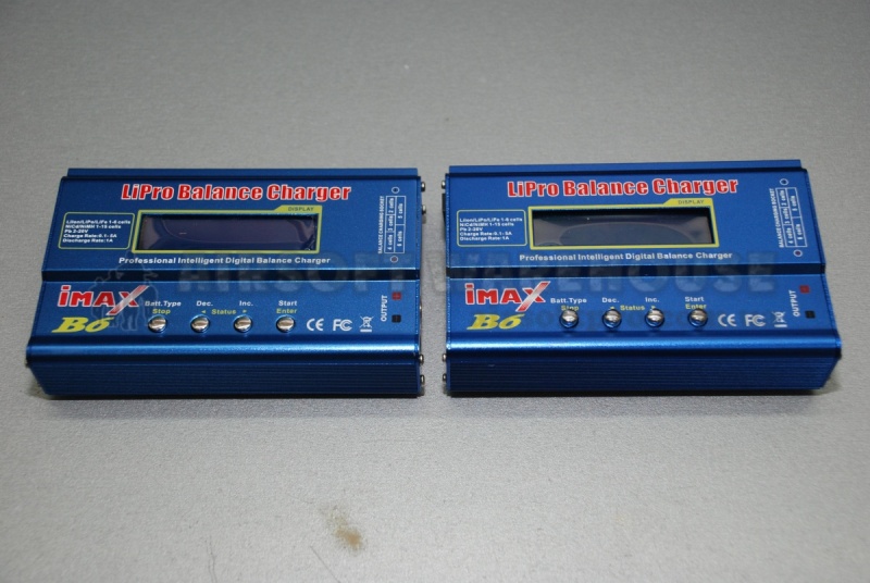

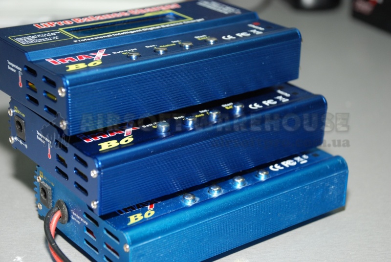

Ещё одной отличительной чертой являются кнопки управления.
Как видно это высота самих кнопок. На оригинале это аккуратные, красиво посажены кнопочки. На всех поколениях подделок они уж чересчур высокие.

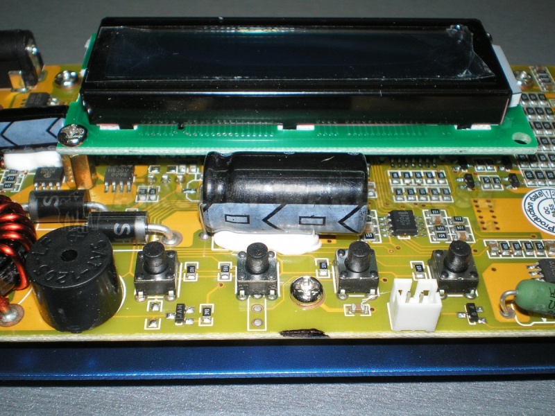

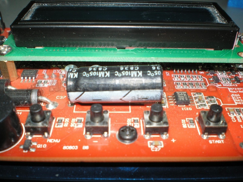

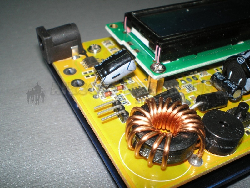

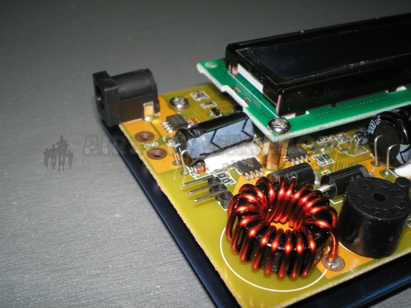

Вскрыв все три устройства мы можем оценить качество сборки данных устройств. Первым выходит Оригинал.
Подделка нового образца
Подделка старого образца. Дальше фотографии так и будут следовать.

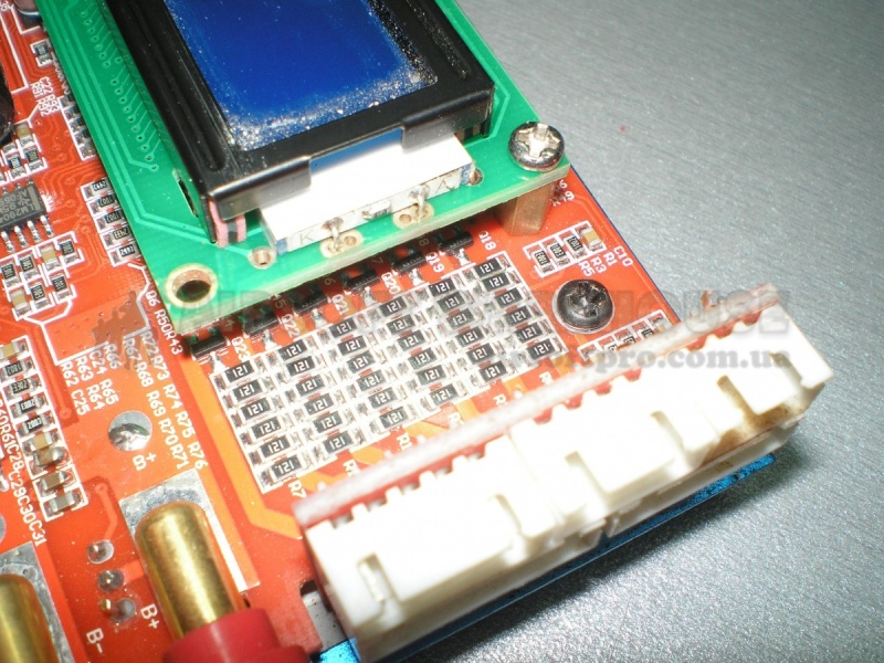

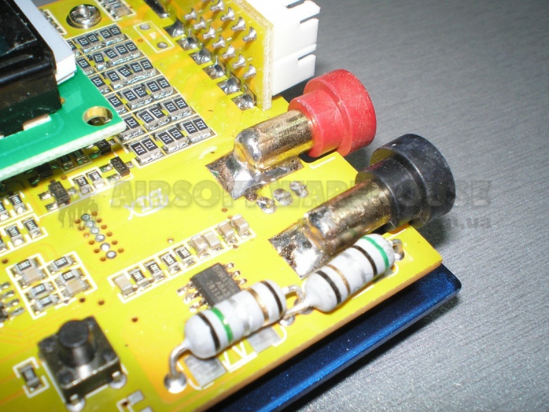

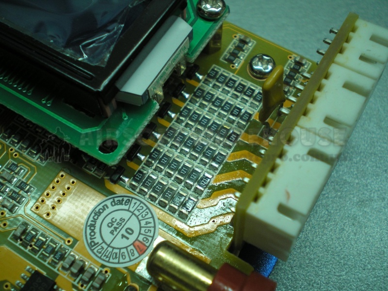

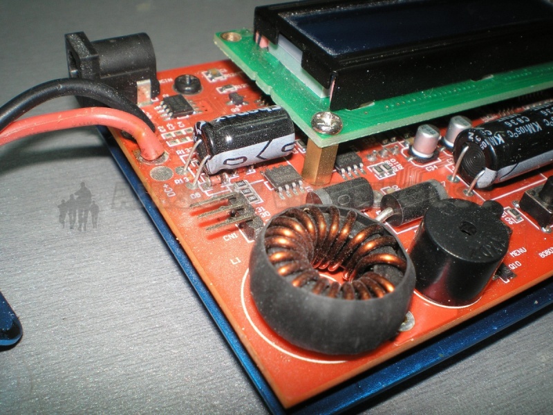

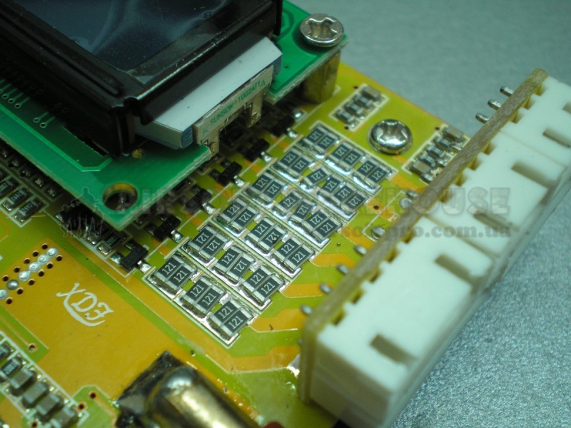

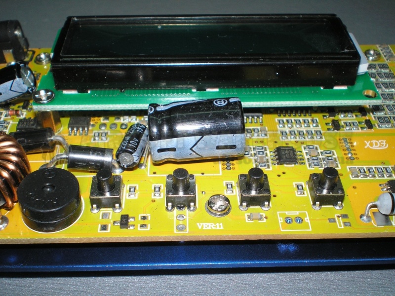

Как мы видим, качество сборки разное. В оригинале даже подклеены конденсаторы, что бы не болтались, чего не скажешь о других. В более ранних версиях печатная плата другого цвета, с другим расположением элементов. Впрочем расположение отличается у обоих подделок от оригинала и как обычно просто отсутствуют некоторые компоненты. А вот сборка в подделках оказалась лучше в старой версии. В новой все детали находятся в "раскоряке", так присущей китайским рабочим.
Следует обратить внимание, и на разную элементную базу. По заявлениям производителя, оригинал отличается лучшими установленными компонентами. Отсюда как следствие и лучшее качество работы, особенно в режиме балансировки.

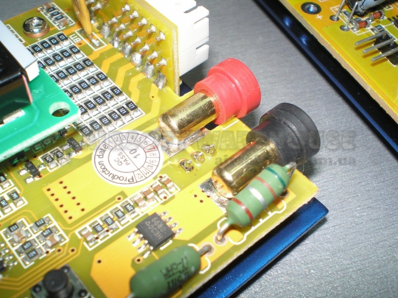

 Как видим, качество сборки оставляет желать лучшего на "новых" подделках. А вот на оригинальной, имеется эта редкая наклейка, которую так часто не хватает. Это дата изготовления платы. Если вернутся к качеству, то следующие фотографии ярко об этом скажут. :)
Вообще, первый и третий вариант больше похож на сборку автоматом. В то время как второй однозначно ручная, корявая сборка.

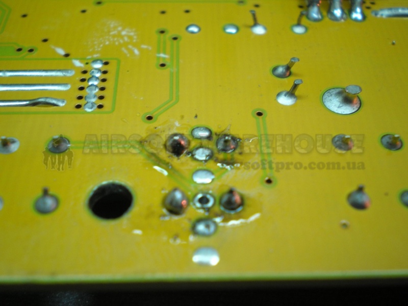

Оригинал был отмыт. в итоге мы имеем красивую, чистую плату.

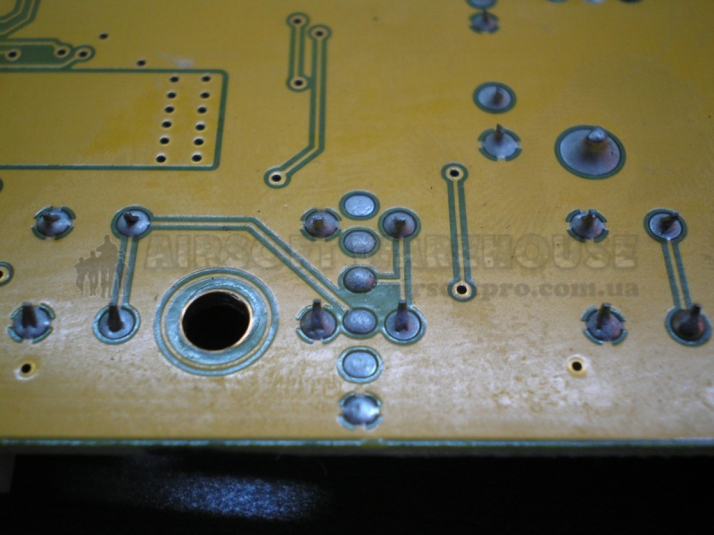

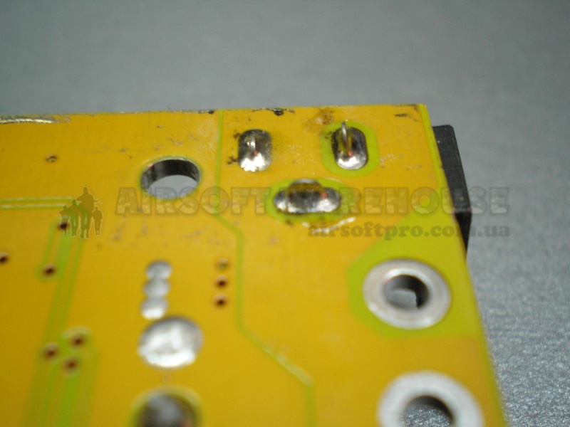

А вот с подделкой всё сложнее… :) Следы канифоли, даже не флюса, на выводах разъёма питания, свидетельствуют о ручной сборке.
Ну а тут сложно сказать что пошло не так. :)

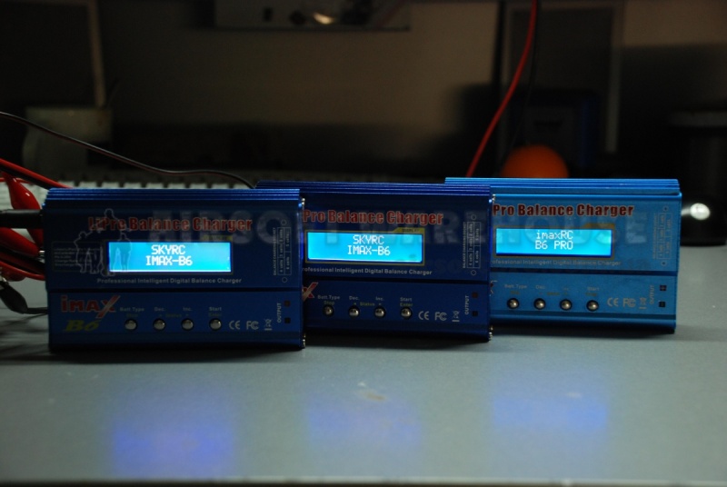

Пожалуй подключим их...
Как мы знаем, при запуске, зарядки сначала показывают информацию, о модели изделия. Тут дела обстоят ещё хуже.
Слева наш оригинал. Тут всё ясно как божий день. Копия "новая" не далеко ушла от оригинала. Но вот "ранняя" это просто 3,14здец товарищи. Оказывается это "B6 PRO". Хотя я всегда думал что оно выглядит вот так вот :
Но ещё есть один интересный момент. Как мы знаем. все эти зарядки снабжены звуковой индикацией режимов работы. В оригинале она не сильно громкая, приятная на слух в отличие от китайских "подделок", который просто "взрывают мозг" от своего звука. Очень резкий, искажённый, и сильно раздражающий. Но все хиты побила ранняя версия подделки. Я бы не смог бы передать Вам это, если бы не пришлось ради такого дела это всё снять. :) И так смотрим.

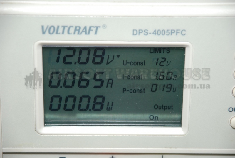

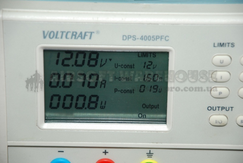

В общем то всё понятно и однозначно можно сказать кто есть кто. :) Интересным моментом, хоть и несущественным, является потребление в режиме без нагрузки.
У оригинала ток потребления составил 65 мА
У новой китайской 70 мА
и у старой 71 мА

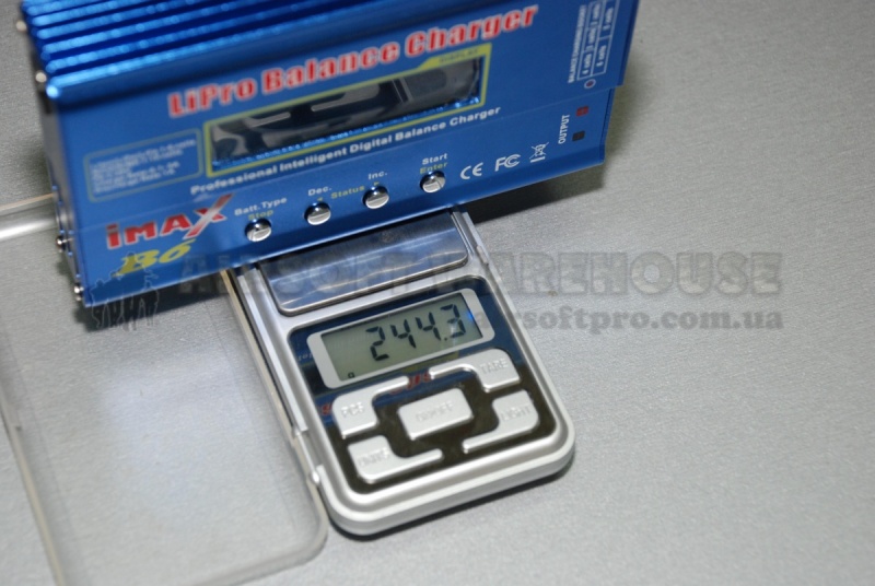

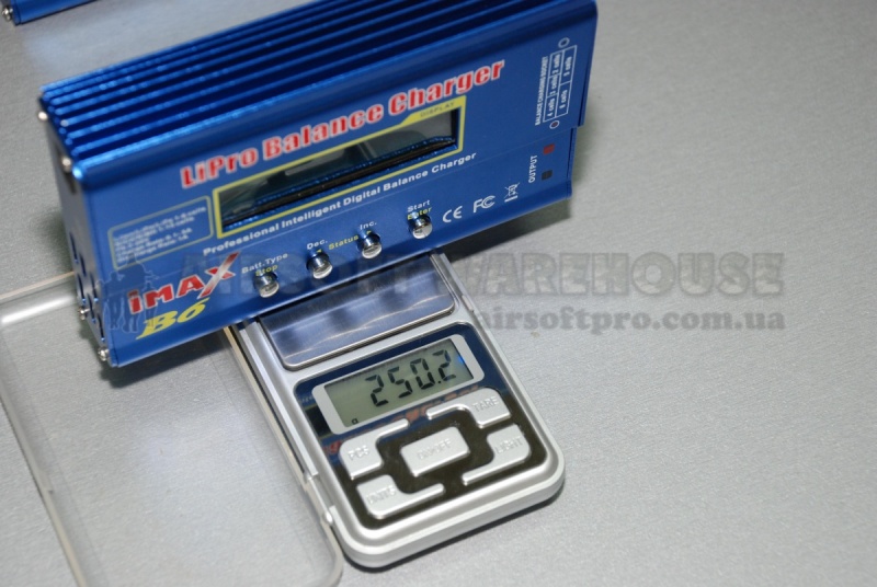

Да и вес разный у них. :)

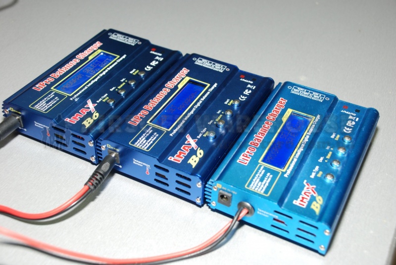

Ну и напоследок несколько фоток их вместе
