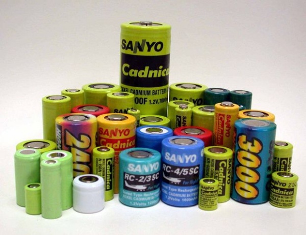

Заряд Ni-MH
У никелевых аккумуляторов(NiMH, NiCd) заряд идёт по-другому. Здесь применяется метод, называемый «дельта-пик». Суть его в том, что никелевые аккумуляторы в конце процесса заряда дают незначительную (измеряемую в милливольтах) просадку напряжения. Вот её-то и ловит зарядное устройство, чтобы прекратить заряд. Ток, подаваемый на аккумулятор, может выбираться из диапазона 0.1С-0.3С. я настоятельно рекомендую выбирать поменьше, если у вас нет термодатчика на зарядном устройстве. Так как при зарядке большими токами никелевые аккумуляторы имеют свойство перегреваться, что печально отражается на их работоспособности в будущем, а может и вовсе привести к пожару. Так же, зарядные для никелевых аккумуляторов умеют проводить циклы разряд-заряд, такие «тренировки» позволяют бороться с «эффектом памяти» у аккумуляторов, так как предварительный разряд приведет к более полной зарядке аккумулятора, и он прослужит вам дольше.
