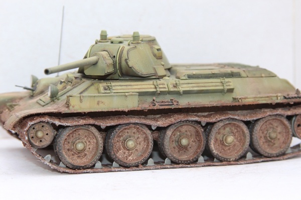

Часть 4. Отделка модели.
1. Подготовка поверхности
Общеизвестно, что на шероховатой поверхности краска держится лучше, чем на полированной. Однако шероховатая поверхность на маленькой модели существенно ухудшает ее вид. Поэтому перед нанесением первого слоя лакокрасочного материала модель следует сделать как можно глаже, а надежность покрытия мы достигнем другим хитрым способом, о котором поговорим ниже.
Большинство моделистов выглаживание модели производит шкуркой. Если вы будете покупать шкурку не в модельных магазинах – то берите М40 и мельче. Если в модельных магазинах – то вам там предложат готовый набор шкурок, это дороже, но и головной боли меньше. Берете шкурку, мочите в воде и трете модель до тех пор, пока не сотрете клеевые швы и заляпанные клеем части до такой степени, что они не будут заметны на ощупь.
Шкурку время от времени надо менять на более мелкую до тех пор, пока вы не ошкурите модель самой мелкой, какая у вас есть. Если на модели много выступающих маленьких частей, вроде заклепок, имитации стыков листов обшивки и т.д., то мучиться вы будете долго. Это не страшно – не стесняйтесь признаваться, что вы одну модель вышкуривали полгода. Во-первых, это подчеркнет вашу терпеливость, а во-вторых это подчеркнет то, что вы относитесь к моделированию вдумчиво, а не тяп-ляп. В дальнейшем вы найдете в себе еще много всего хорошего, а ваши домашние будут безмерно счастливы, что вы не пропиваете зарплату, не шляетесь по ночам, не изменяете жене или просто любимой девушке (некогда просто), и у вас растут золотые руки. Ну, или хотя бы делают вид…
После того, как вы все зашкурили, детали модели надо куда-то насадить (обычно это называется оправкой), чтобы не покрасить себе руки, и после окраски не держать детали до высыхания. Очень редко литники модели сконструированы так, что красить детали можно не срезая их с литников, поэтому в ход может идти все, на что упал глаз – зубочистки, те же литники от моделей, палочки от мороженого и т.д. Надо приклеить деталь к этим оправкам тем местом, которым потом она будет приклеиваться к модели. После этого оправку надо куда-то воткнуть так, чтобы деталь ничего не касалась. На первое время оправку можно класть на край стола и прижимать книгой, а на будущее придумать досочку с кучей дырочек, в которую вы будете вставлять оправки, как карандаши в стаканчик настольного письменного прибора.
Насадили? Все, детали руками больше касаться нельзя.
2. Обезжиривание
Для того, чтобы лакокрасочные материалы лучше держались, модель надо обезжирить. В ход можно пустить все, что под руку попадется – мыло, фэйри, бензин… Все, что растворяет жир. Лучше всего, конечно, обезжиривать тонким слоем спирта, но где же его столько взять? Не знаете, как обезжиривать спиртом? Делаете глоток, дышите на ватку, и этой ваткой, тонким слоем, протираете модель. Да, жалко, что спирт быстро кончился, а модель даже наполовину не обезжирена…
Ну что ж, после обезжиривания надо удалить все следы обезжиривателя – если спирт или бензин, то сам высохнет, а если мыло, фэйри или еще какая кухонная химия – то надо прополоскать модель под струей воды и поставить сушиться. Главное – не касайтесь модели руками. Если увидите соринку или волосок – смахните обезжиренной кисточкой.
3. Первичное грунтование
Вообще-то про необходимость грунтования уже было сказано, но лучше повторить: «Грунт - это такая жидкость, наносимая на модель, которая не дает краске после высыхания отваливаться от этой модели». Не хотите грунтовать – пожалуйста, не надо. Только проведите эксперимент – нанесите грунт на кусок литника от этой модели, дайте высохнуть, а потом окрасьте одновременно покрытый грунтом литник и не покрытый. Дайте краске высохнуть, а потом попробуйте ее сцарапать ногтем. Если есть разница – то делайте так, как лучше. Если разницы нет, то может и правда, грунт на этой модели, для этой краски, при таком методе нанесения лакокрасочного материала, излишен.
Нанесите защитное покрытие на прозрачные части. Как правило, для этого походит малярный скотч. Защитное покрытие снимется после окончательного лакирования, (или последнего слоя краски, если вы не хотите покрывать ее лаком). После этого равномерно нанесите грунт на модель. Если вы посадили грунтом каплю - не стирайте ее, а дождитесь высыхания и переходите к следующему пункту.
4. Промежуточное шлифование
Если вы не удовлетворены гладкостью поверхности после грунтования, то промежуточное шлифование – это ваш шанс все исправить. Берете самую мелкую шкурку, какая у вас есть, и шлифуете грунт. На этом этапе уже становятся заметны недочеты, допущенные при подготовке поверхности к нанесению грунта. Если у вас потек от грунта – также сошлифовываем его. Если вы увлеклись, и сошлифовали грунт до пластика, то операцию грунтования в этом месте придется повторить.
5. Окончательное грунтование
Если вы использовали промежуточное шлифование, то вам просто необходимо произвести эту операцию. Во-первых с ее помощью окончательно покрываете всю поверхность, а во-вторых окончательно убеждаетесь в том, что ровность поверхности вас удовлетворяет (на этом этапе вы как бы имитируете нанесение краски). Если поверхность вас не удовлетворяет (видны риски от шкурки), то либо вы шлифовали очень грубой шкуркой, либо при промежуточном шлифовании что-то упустили. Способы устранения неисправностей – повторите пункты 4 и 5 еще раз, уменьшая величину зерна шкурки и увеличивая длительность обработки методом ошкуривания.
6. Нанесение основного тона
Посмотрите внимательно на схему окраски и прикиньте, зон какого цвета больше (по площади). Это и будет основной тон. Исключение составляют светлые тона – желтый, серебряный, красный, голубой, светло-серый и т.д. Если основной тон светлый, то всю модель лучше всего сначала окрасить белой краской (на ней светлые цвета смотрятся ярче), а уж потом нанести основной тон. Основным тоном можно окрасить всю модель при условии, что это не красный цвет. Задувать с одного захода модель не стоит, лучше нанести несколько тонких слоев. Если вы работаете водорастворимыми акриловыми красками, то после нанесения последнего слоя следует покрыть модель бесцветным лаком.
На этом этапе риски от шкурки становятся еще заметнее. Если вы не хотите их видеть, повторите пункты 4 и 6. Если при этом вы опять прошкурили краску и грунт до пластика, то надо выполнить пункты 4, 5, 6; при этом пункт 5 выполняется не на всей модели, а только в тех местах, где вы дошли до пластика.
7. Нанесение камуфляжа
Неосторожным движением кисти или аэрографа вы можете испортить весь внешний вид модели, поэтому внимательно отнеситесь к этой операции. Вообще-то каждый моделист выполняет нанесение камуфляжа своим любимым способом, но есть несколько правил, которых придерживаются все. Вот они: сначала наносятся светлые тона, затем темные; нерабочие (не окрашиваемые) участки закрываются масками (все, что угодно – от листка бумаги и скотча до всяких спецжидкостей). Также, как и при нанесении основного тона, окрашивать с одного захода модель не стоит, лучше нанести несколько тонких слоев. Если вы работаете водорастворимыми акриловыми красками, то после нанесения последнего слоя следует покрыть модель бесцветным лаком. Есликамуфляж многоцветный, то лаком следует покрывать после каждого нанесения цвета.
8. Окончательная отделка
Тут уж творите, что хотите – собирайте модель, наносите декали, старьте, смывайте… Нет на этом этапе строгих рекомендаций – каждый сам за себя, каждый строит, что он хочет и как может. Иногда удобнее нанести декали, а потом склеить, а иногда склеить и потом нанести декали. Только вот старить лучше всего после – чтобы старить одновременно и модель, и декаль.
Главное – если будете наносить лак после всего этого, то не снимайте маски (защитное покрытие) с прозрачных частей. Иначе от лака прозрачность может потеряться, особенно если это нитролак. Хотя матовый лак на стекле - тоже мало хорошего…
