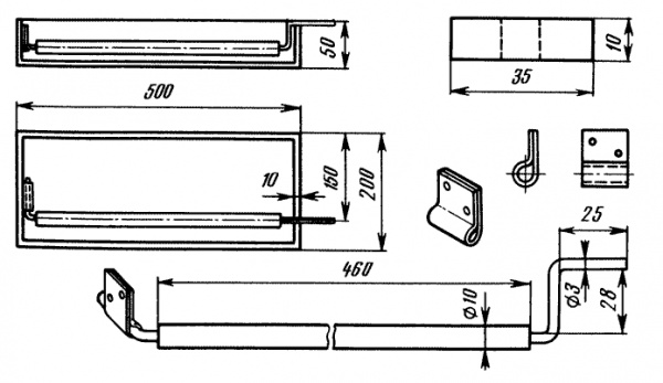

Хорошо для этой цели иметь специальную ванночку из фанеры и дерева (рис. 108). Части ванночки склеим и собьем гвоздями. Ось сделаем из проволоки, трубку из дюралюминия или другого материала, втулку для крепления оси из жести от консервной банки. Для другого конца оси на бортике ванночки вырежем углубление. Чтобы ванночка не пропускала воду, пропита- ем ее горячим стеарином или воском, или покрасим нитрокраской.
Поставим ванночку на стол, нальем в нее столько раствора краски (без отстоя), чтобы она полностью закрыла ось с трубочкой. Вынем ось с трубочкой. Положим на ванночку лист бумаги, предназначенный для окраски. Тот конец, за который мы будем его протягивать, должен свисать с края на см. Поставим ось с трубочкой на место. Они погрузят бумагу в краску.
Начнем осторожно протаскивать лист. Вытащив его весь, дадим краске стечь. После этого повесим на нитку за сухой конец. Высушенную бумагу прогладим теплым утюгом. Полученная таким образом цветная будет нисколько не хуже той, что продается в магазинах. По окончании окрашивания бумаги ванночку хорошо промоем теплой (но не горячей) водой и просушим. Имея бумагу различных цветов, можно очень разнообразно оклеивать модели (рис. 109).

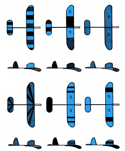

При этом будем помнить, что всякая отделка нужна, прежде всего, для того, чтобы подчеркнуть красоту модели, а также для того, чтобы модель лучше было видно в воздухе и на земле, когда она приземлится. На крыльях модели наклеим буквы и цифры. Буквы — инициалы конструктора или строителя модели, а цифры — порядковый номер построенной им модели. Эта маркировка необходима на соревнованиях, чтобы знать, кому принадлежит модель.
Буквы и цифры вырежем из папиросной бумаги, предварительно покрашенной в черный цвет. Продумаем оформление не только крыльев, стабилизатора и киля, но и других частей модели. Фюзеляж покрасим нитрокраской, воздушный винт, чтобы не утяжелять, красить не будем, но отполируем.
