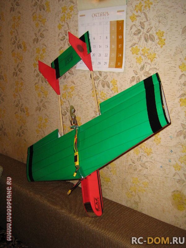

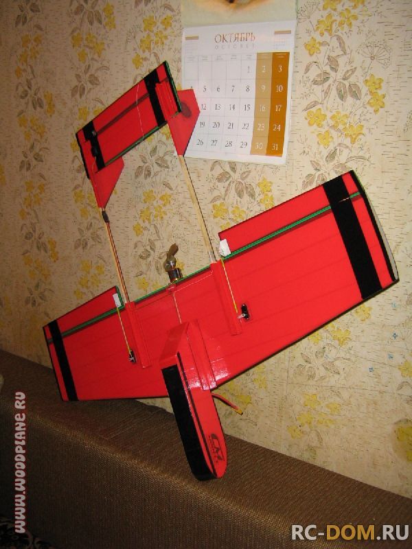

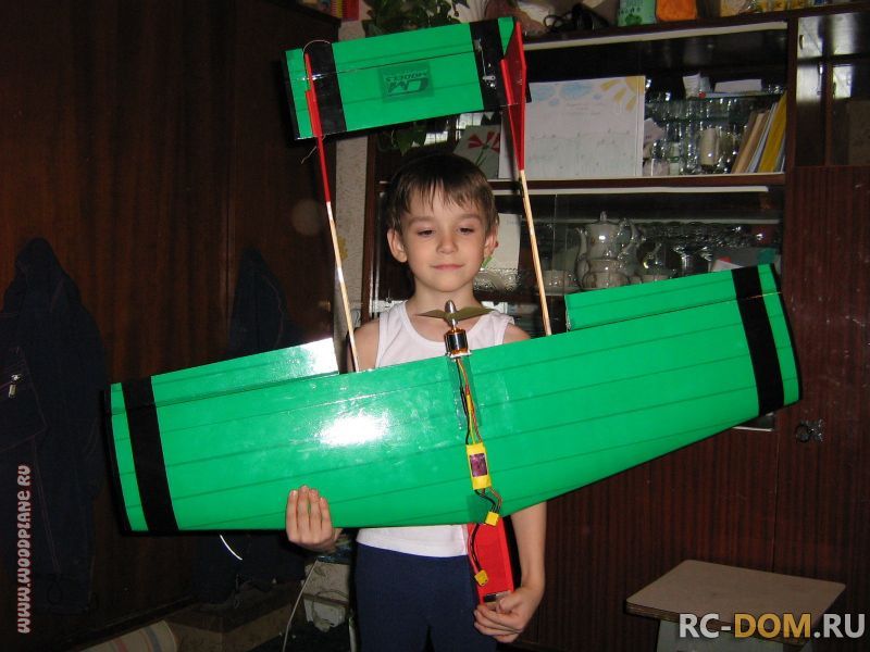

Метройд-М. Разработка нашего, Уфимского, клуба "Вольный ветер". Я их с десяток переделал - отличная простейшая "леталка" для постройки в выходные дни.
"Начинка" самолета: Аккумулятор: HiModel 2200mAh / 11.1V 20C Li-poly Регулятор: HiModel FLY-33A Двигатель: HiModel 1460KV Outrunner Brushless C2830B Винт: APC 9x6e или 8x4e тут на любителя Сервы: EK2-0508 - Esky Digital Servo Расчетный полетный вес: 650-700 грамм "Начинка" может быть и иной, но сопоставимой по ТТХ. Вот здесь: http://free-winds.narod.ru/sxemabm.htm пошаговая сборка с фотками и размерами. Модель проста для сборки как дважды-два и собирается за два дня. А то и за один. Выглядит модель так:Надумаешь строить - пиши, проконсультирую по всем вопросам, связанным с этой моделью. Удачи и выздоравливай! Редактировалось: 2 раза (Последний: 16 ноября 2013 в 10:23)
