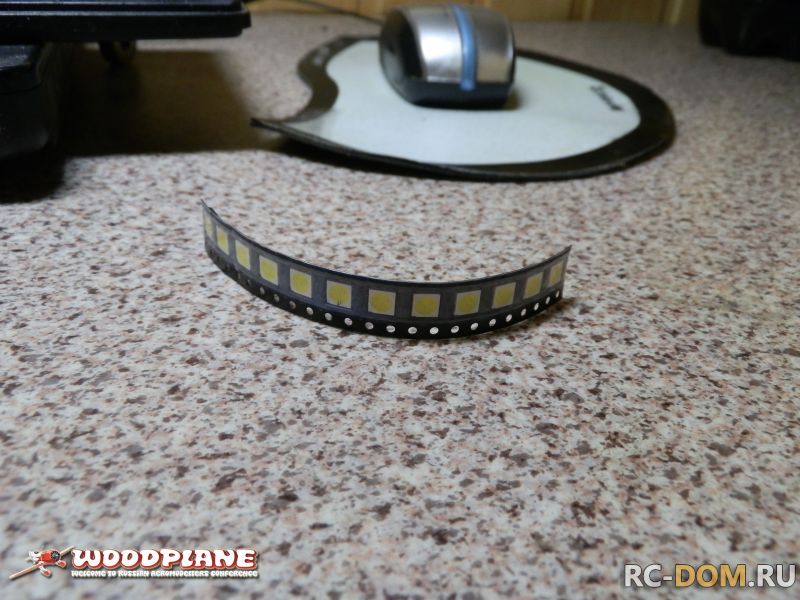

Станок уже неделю работает в полную силу, но время от времени требует доработок, доделок, etc... Это нормально. Сегодня сделал ему кольцевой модуль подсветки зоны резания. Для этого взял 12 вот таких светодиодов (световой поток - 23Lm):

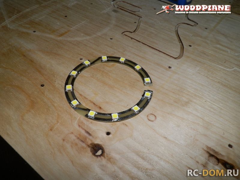

Фрезернул на станке платку:

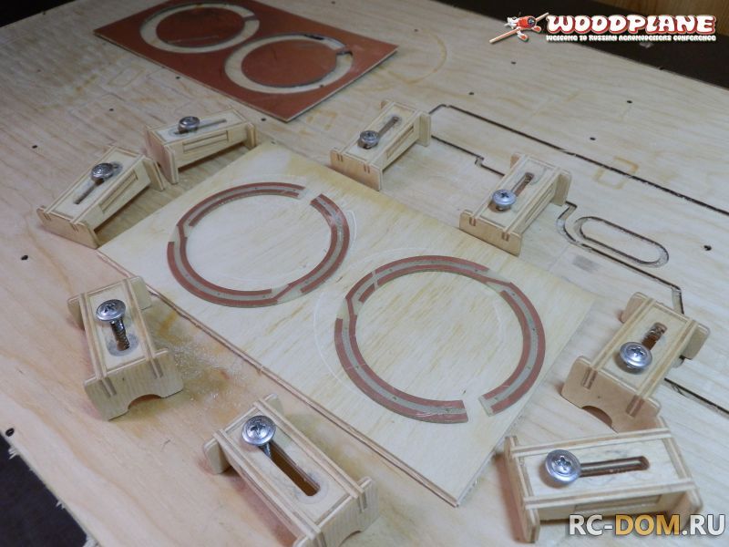

Спаял и покрыл лаком ISOTEMP:

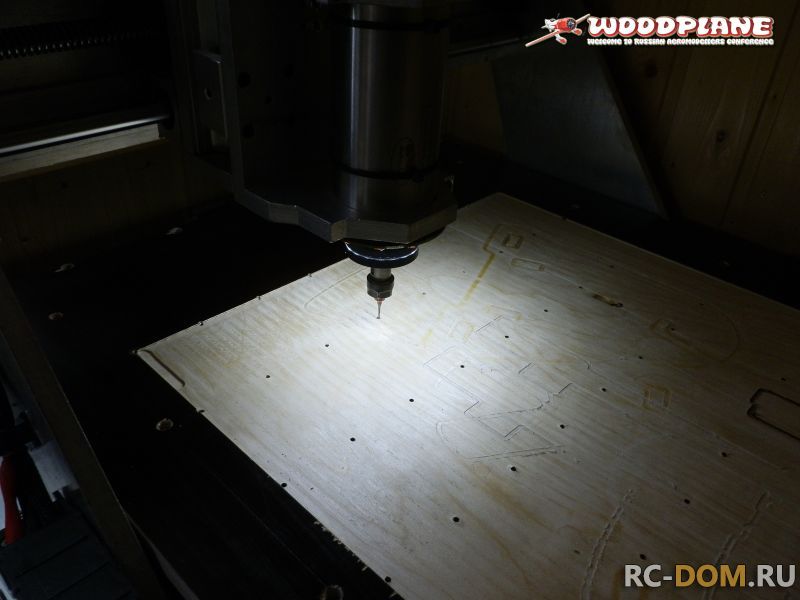

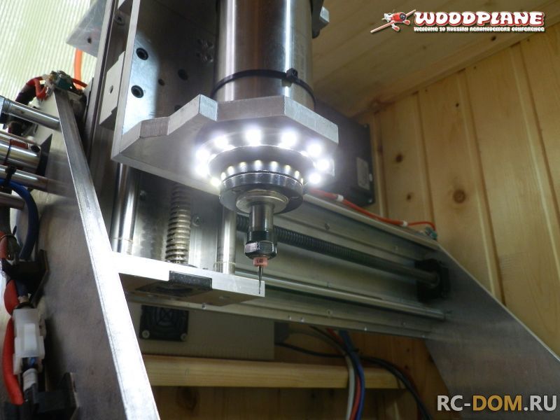

Теперь всё видно отлично:
А то как то некомфортно было, когда зона резания была затемнена... *no*
Светодиодный модуль подсветки
